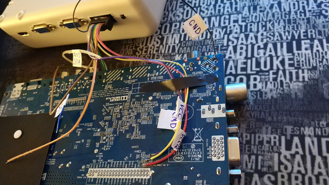

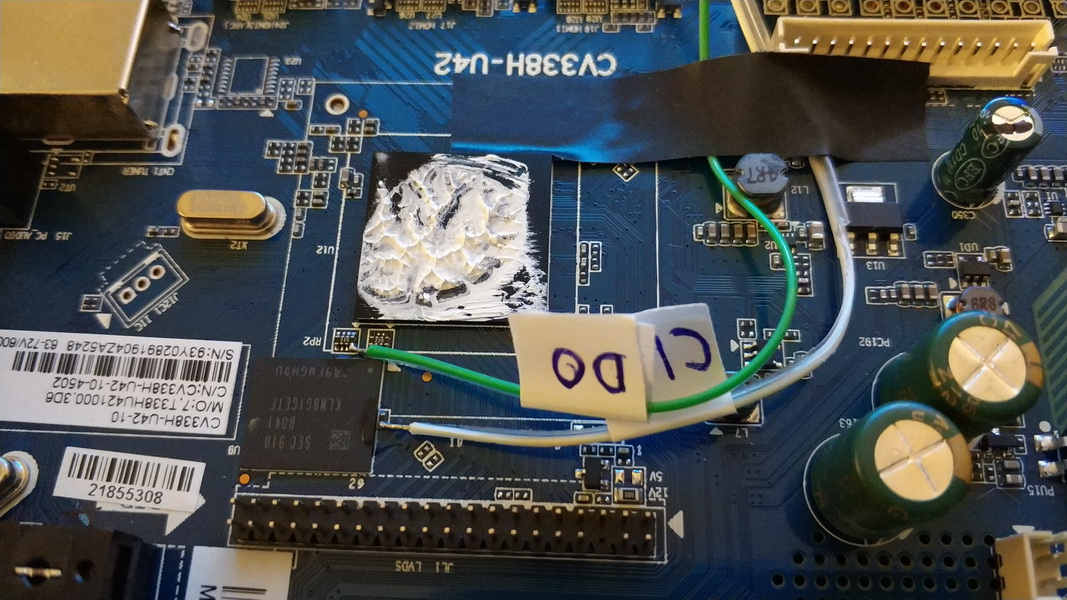

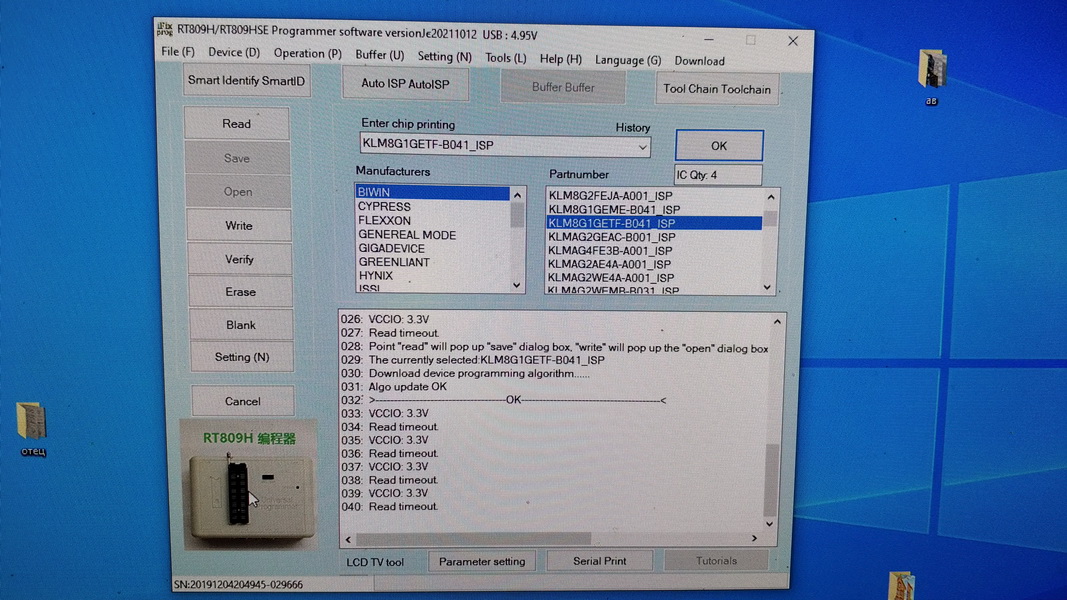

omezik
Сообщения: 5
Сообщение #6 От 03/12/2021 18:43 цитата
Попытался сделать дамп старой прошивки не получилось.

omezik, 1,8 и 3,3 перемкни на плате, и читай.

omezik
Сообщения: 5
Сообщение #9 От 04/12/2021 10:32 цитата
После совета Lensmen коротнуть кварц все получилось.
Родная нерабочая прошивка считалась.
Попытался залить от такого аппарата Leff 43F510T, CV338H-U42, eMMC KLM8G1GETF-B041 с такой же матрицей и флешкой, ничего не получилось прошивка заливается полностью но каких либо результатов нету, так же горит красный индикатор.
Мне бы как то восстановить рабочий бут а потом подкинуть флешку с обновлением по USB.

misha7
Сообщения: 1787
misha7
Сообщение #11 От 06/12/2021 06:53 цитата
omezik, а в конфигурации так стоит? Boot Config 0x08 (Boot from BOOT1, access to USER)
