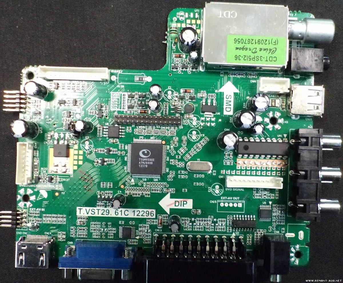

Main Board-T.VST29.61C 12296
Cpu - TSUMV59XE-Z1
Spi Flash - 25Q32BSIG
Panel - HKC-LEDTV-P236-2
Проблема заключается в том, что телевизор не включается, горит красный светодиод, но периодически если отключить от сети и подключить обратно, может включиться и нормально работает. Но если снова выключить и включить, то не включится, горит красный светодиод и все.
Еще вопрос, подскажите как именно прошить? Залить прошивку на флешку, подключить к ТВ, а потом включить его и процесс прошивки сам начнется?

Shurik4000, А,хотя бы,стабы на майн проверить кто-то не разрешает?Прошивка-то тут ни при чем...Проц пропаяй...

Ок, проц попробую прапоять. А про стабы на майне, можете поподробнее описать как и что (заранее извиняюсь за такой вопрос).

Shurik4000, Вот тут твоя прошивка: http://remont-aud.net/board/lcd_dvd_tv/no_name_china_po_shassi/goldstar_led_televizor_ld_19a300r_tv_dvd/234-1-0-10984 .

Такой же аппарат после грозы.На майне напруги 5в.3.3в .1.8 в есть.Не включается.Кинте кто нибудь прошивку, в инете не могу найти.Не поможет ,выкину.

Как раз и прошивка причем ) 100% Пробуйте.
ДОБАВЛЕНО 18/11/2017 15:38
В ссылке на прошивку не та модель. Шьете ей. Будет низкая яркость. Потом в настройках - обновление по USB подкинете родную прошивку.

вообщем проблема решена. Все дело было в прошивке. Залил дамп и все заработало. Если кому нужен дамп, пишите на мыло noytremont57@mail,ru
