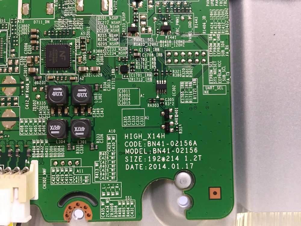

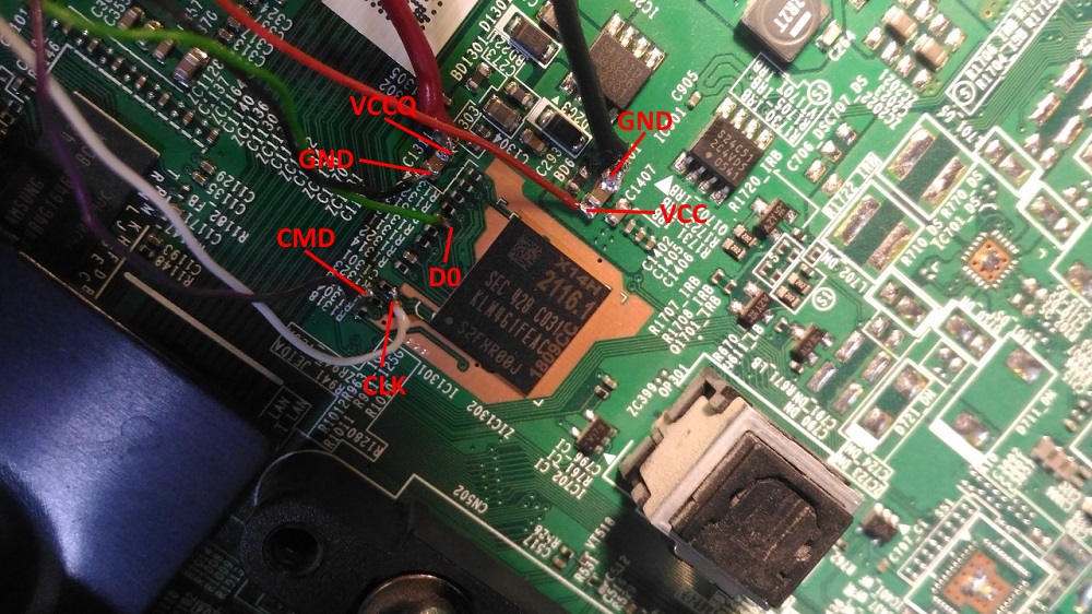

Здравствуйте, профи и знатоки форума.
Есть такое тело UE32H5500AK циклическая перезагрузка, т.е. телевизор перезагружается после логотипа Smart TV.
Всё промеряно по напругам, всё в норме, прошиты EEPROM и SPI результата не дало.
На CPU грешить нечего, команды включения выключения выполняет с пульта и с TV.
Скорее всего слетела прошивка EMMC при считывании прогером RT809H выдаёт ошибку.
015: Стар?чтен? МС......
016: .EXT_CSDСчитывание завершен? дамп сохранен.
017: .BOOT1Считывание завершен? дамп сохранен.
018: .BOOT2Считывание завершен? дамп сохранен.
019: .Начато считывание ?сохранение област?пользовательских данных, ждит? он?большого размер?..
020: CRC error @ 793 : 0x0 - 0x1
021: Error code : 1
022: Ошибка чтен?, операц? прервана.
Ранее считывал с рабочих тел EMMC всё проходило на ура, а здесь нет повторяется каждый раз.
Поделитесь пожалуйста дампом EMMC KLM4G1FEAC-C031 так же являются аналогами KLM4GYEMD-B031
Фото прикрепил, материнки и куда подсоединялся, всё взято по схеме подключения.
Спасибо жду ответа в личку...

На фото на конденсатор С1311 подать VCC, VCCQ не использовать, по крайней мере у меня так читает и пишет без проблем.
