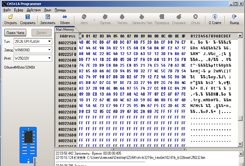

Или 32269B оставить .....остальное убрать. Автор сам выберет с чем ему удобнее работать с...DEC или с HEX. Щас нам автор покажет Лог программатора, чтения родной прошивки и положения Регистров. Он наверно постеснялся назвать Производителя. Производитель этой микросхемы winbond и имеет два статуса(регистра). При чтении прошивки автор непременно на это обратил внимание. И ему осталось лишь после обрезки поставить все верно и сэкономить деньги на покупке микры.
FediaX
Сообщения: 8
Сообщение #7 От 08/01/2019 22:23 цитата
Вечер добрый. Да, misha7, всё верно, микра winbond. Что-то раньше не приходилось резать дамп, заливал и всё работало. Вот так сделал, гляньте, поправьте если что.

FediaX, дампы режут в хекс редакторах. Всё что после вышеуказанного адреса удалить. Статус регистр обнулить, однако сомневаюсь что твой прогер сумеет это сделать корректно.
ДОБАВЛЕНО 08/01/2019 23:25
Огрызок прикрепляю. Перед стартом из дежурки выдержать паузу 20-30 сек
  IZUMI TLE32F500M_r.rar  2.55 МБ  Скачано: 274 раз(а)

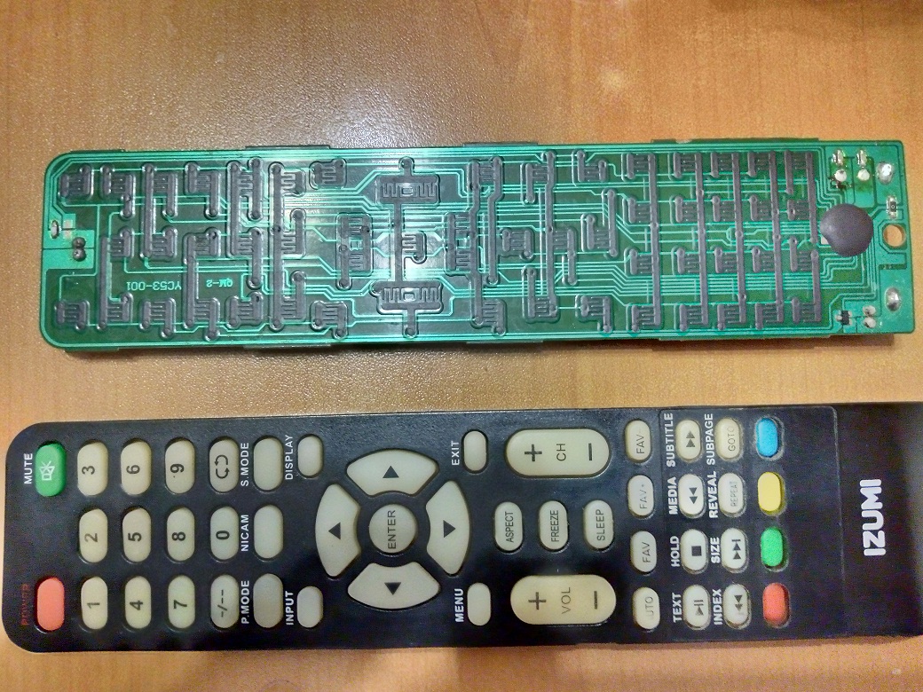

Евгений373, спасибо большое, телевизор заработал. Только с пультом не хочет дружить. Пульт после такой обрезки не надо инициализировать нажатием какой нибудь кнопки на пульте?

FediaX писал:
Встречалась такая фишка в кинескопных аппаратах, а в жекашных попадалось так, что просто путались функции кнопок на самом пульте.
Если сможешь команду Power отсканировать, то дам более точный расклад. Но мне кажется, что проблема в самом пульте, на кишки бы его глянуть.

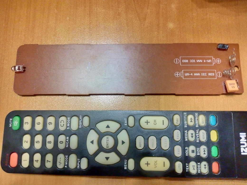

Сообщение #16 От 11/01/2019 17:41 цитата
Пульт мигает на камеру, на всякий поменял кварц, ничего не изменилось. На выходе фотоприемника 5,13в и изменяется (4,6в) при нажатии кнопок пульта. На плате пульта внизу есть ряд не задействованных контактов. Бывало на кинескопных заходил такими скрытыми кнопками в сервисный режим.

Сообщение #17 От 11/01/2019 17:51 цитата
Камера не показатель, нужно имя протокола и системный адрес.

Кстати, вчера когда вскрыл пульт, на кварце были следы пайки. Похоже уже были проблемы с этим пультом.
ДОБАВЛЕНО 11/01/2019 18:54
Евгений373 писал:
хммм... , для этого надо же наверное знать, что под кляксой замуровано. Я смогу лишь импульсы на выходе фотоприемника глянуть осциллографом. И то на следующей неделе только.

Сообщение #19 От 11/01/2019 18:57 цитата
RCExplorer в помощь.

Сообщение #20 От 12/01/2019 06:05 цитата
Залил твою прошивку в майн с таким же процессором, с пульта работает, дополнительная информация здесь - http://monitor.espec.ws/section26/post2418146.html#2418146 делай выводы.
