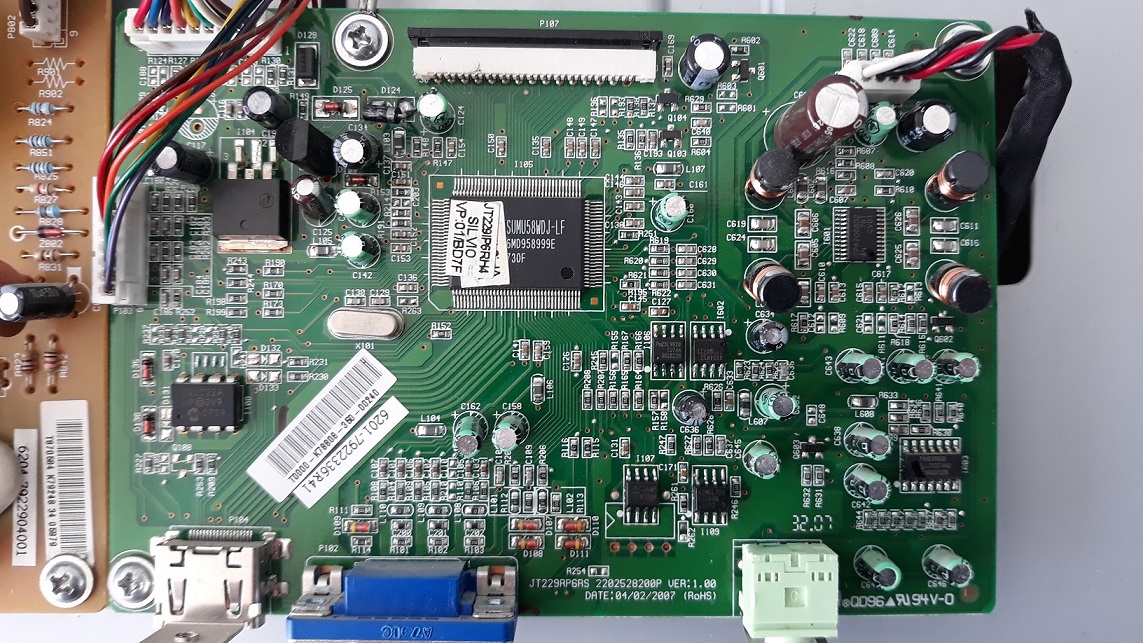

Монитор пришёл в ремонт без микросхемы flash I106. Поставил Pm25lv020. Залил прошивку от HANNSPREE JM01-22 - полосы на изображении.https://remont-aud.net/dump/mnt/hannspree_jm01_22/152-1-0-14388
Clear Eye J226 Tape: L22BW
TSUMU58WDJ-LF
шасси: JT229RP6RS 2202528200P VER:1.00

Монитор на работе. Если нужно завтра будет фото. Я написал , что полосы на изображении, то есть прошивка не под эту матрицу. Проблема была в диоде D124.

пэт, фото полос покажи,а не фото main!
пэт
Сообщения: 21
Сообщение #5 От 29/04/2019 12:27 цитата
Я же написал, завтра будет фото, у нас уже 19.20. А фото платы загрузил чтобы показать какой изначально был дефект. Тот кто ремонтировал до меня не смог сделать, думал что прошивка, снял микросхему и так выдал монитор клиенту без неё.
