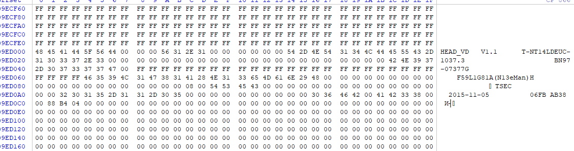

FF. Открой дамп и перейди по смещению 009ED020 и 009ED040 ...тут инфо про прошивку

То есть удалять все данные? Я нанд не шил ни разу успешно. Только EMMC
Выявлять BB или нет? (Поиск ББ В)

У тебя же есть копии дампа. Прочти с определением ВВ и посмотришь что прогер напишет
