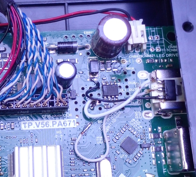

Ищу прошивку на телевизор HARPER 22F470
MAIN TP.V56.PA671
Panel AA215K2I8G0634
SPI Flash GD25Q64
Телевизор уходтит в "дежурку" сразу после логотипа.
В интернете есть с панелью CX215DLEDM, пробовал шить даже не реагирует на пульт и кнопку вкл.

Сообщение #8 От 19/04/2022 13:20 цитата
Спасибо, друзья, но виноват я сам недовольство, огорчение Тупанул, корче..
Неисправен стабилизатор UL1 (1118 1833), во дежурке напряжения нормальные, при запуске 3.3 просаживались до 2.7.
Прошивки все рабочие, проверил обе отредактированные и свою.
А стабилизатор применил AS1117 33, повесил через термоскотч на USB разъём. Ножки UL1 (3,4,5,6)поднял.

Сообщение #9 От 19/04/2022 13:56 цитата
kovan, вот не дело ты сделал что на порт USB посадил! Черевато последствиями к хабу потом будет, если прошьёт стаб! Лучше уж если колхозить, то прилепи его к радиатору проца, что левее и ниже с рёбрами! Там хоть нет общего GND!

FreddikMerfi писал:
Уже переделал, не из-за этого, а мируха AS1117 оказалась слабовата, грелась выше 100℃. Поставил LD33v на отдельный радиатор. Видимо процессор жрёт неподелу, тоже греется выше 60℃ .
Кстати, термоскотч сложно пробить, он больше 200в держит и температуру неслабо терпит.
