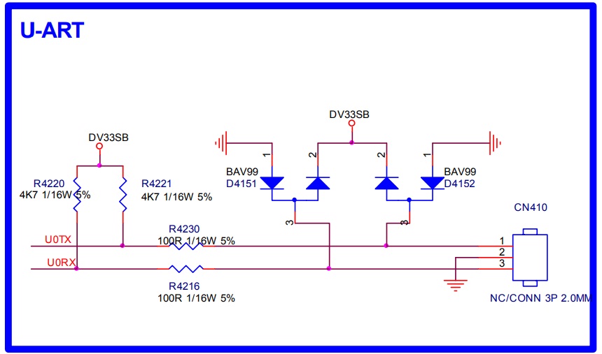

состояние кирпича , хотя на еепромке обмен данными в наличии . шить\стирать её пробовал =мимо
тепловизор криминала не видит - греется то что должно грется . питальники питают улыбка
пардон , очень давно им не занимался - может чего и забыл .

если стоковую не найду , видимо буду опять её запихивать и uart терминалом смотреть .

снял лог загрузки .

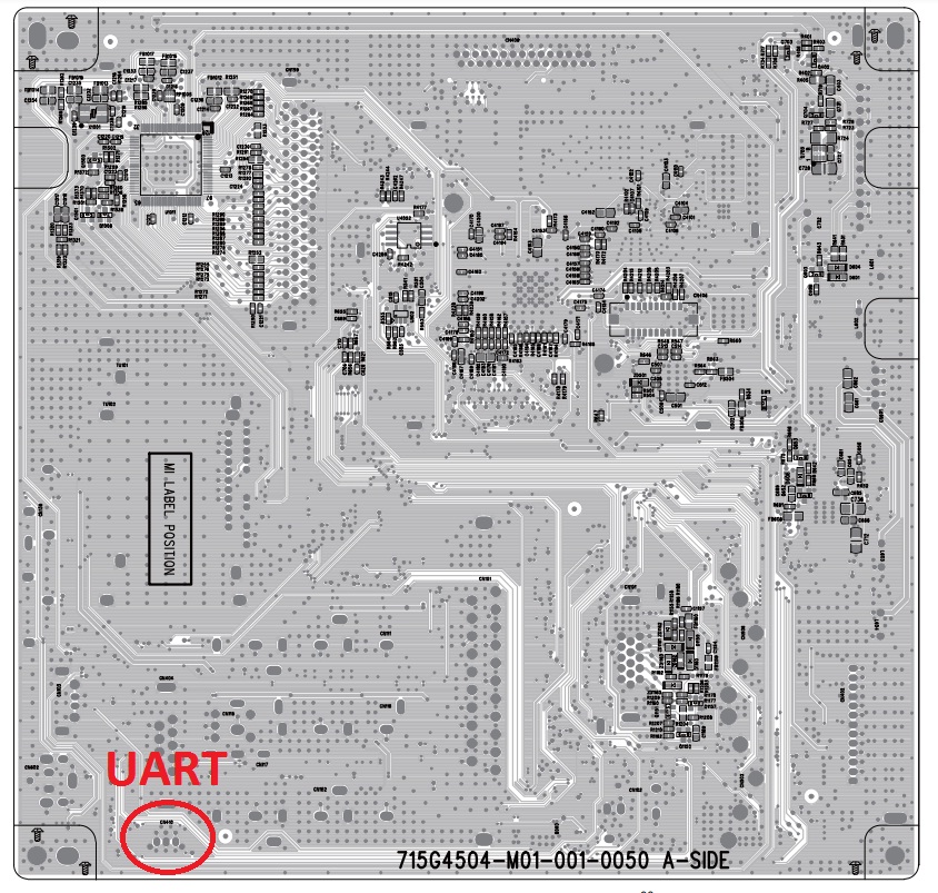

наконец то подключил к компу = явно просматриваются иконки рабочего стола .
https://dropmefiles.com/AwJl1
попробовал офф прошивку ему подсунуть на USB-флешке . при вкл , 10-ть раз отмаргивается led на морде и тишина .

Через терминал попробуй. Зажимаешь ESC и вилку в сеть, должно появиться приглашение DTV, потом вводишь help и далее по обстоятельствам. Имя файла обновления, возможно придётся переименовать. У меня обнову подхватило штатным способом и без всякого терминала, брал тут - http://televid-sib.ru/index.php?topic=85616.0
Лови пока еепромку 128-ю. Нанда у меня Самсунговская, не знаю читать её или нет?
ЗЫ: При работе через терминал с процессорами MTK, не каждый переходник USB-->UART(TTL) подойдёт, нужно подбирать. Не рекомендуется использовать переходники на чипах CP2102 и CH340C, т.к. связь будет односторонняя, ввести команды с клавы не получится, но это зависит от компа и ОС.
