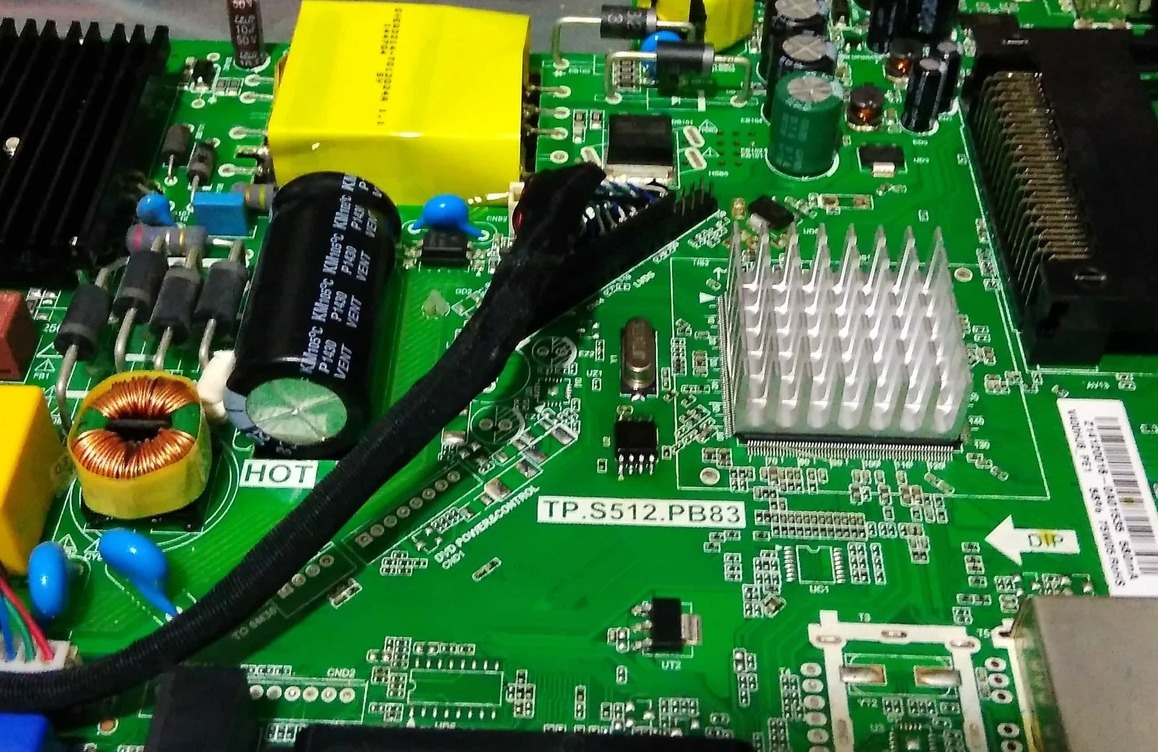

Supra STV-LC40T900FL версия V2P01
MainBoard: TP.S512.PB83
T-CON: V390HJ5-XCPE1
Flash 25Q64
Проблема , слетела прошивка, ТВ бесконечно пере запускается, после показа заставки SUPRA.
Перепробовал все варианты прошивок, но ни одна не подошла.
На сайте remont-aud.net, есть прошивка но скачать ее нет возможности.
http://remont-aud.net/dump/lcd_pdp_tv/supra/supra_stv_lc40t900fl_v2p01_shassi_main_board_tp_s512_pb83/333-1-0-47619
Помогите с прошивкой пожалуйста

andriees76, свою покажи!

пожалуйста
  stv-lc40t900fl v2p01.rar  4.51 МБ  Скачано: 788 раз(а)

andriees76, ша попробую подправить!

отправил на мыло!

Благодарю Вас. Проверю отпишусь
andriees76
Сообщения: 14
Сообщение #7 От 17/10/2017 00:59 цитата
заработал. спасибо классно!

Где моя? Предположу, что в сдохшей 25Q64. За ссылку спасибо, не смотря на новую регистрацию. По результату отпишусь.
radtvtel
Сообщения: 10
Сообщение #14 От 01/09/2018 14:02 цитата
Получилось, телевизор стал работать. Спасибо за ссылку!
Сравнение содержимого старой неисправной 25Q64 с новой прошивкой показало ошибочные области в виде полос на экране - полоса ошибок/полоса без ошибок и т.д.. Удивительно. Не один в одном бите где то стала ошибка, а в большом их множестве одновременно. Зашил эту же память новой прошивкой и впаял обратно. Эксперимент на её повторное использование после ошибок. Новая зашитая winbond лежит в запасе.
