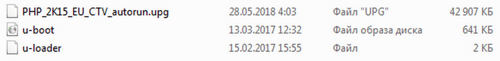

Сообщение #11 От 13/12/2023 15:20 цитата
Borek, Может чего то не хватает ? Если взять исправление загрузки , то в папке ещё два файла притаились.

Сообщение #12 От 13/12/2023 16:18 цитата
gnom69, не понял, в какой папке?
gnom69
Сообщения: 2093
gnom69
Сообщение #13 От 13/12/2023 17:11 цитата
В папке , с которой файлы извлекаются на флешь .
