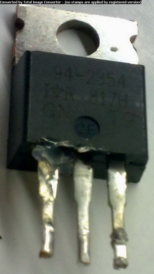

Коллеги - помогите найти datasheet на транзистор
94-2354
I(diod)R 817H
стоит в контролере CURTIS 8101
штабелера OTTO KURBACH
в линейке с полевыми IFR650H
на токовой шине двигателя хода,
фото прилагаю

Это IRF942354, можно заменить на IRF3205.

спасибо, попробую - хотя по току ....многовато
По току много не бывает, запас никогда не мешал! улыбка
