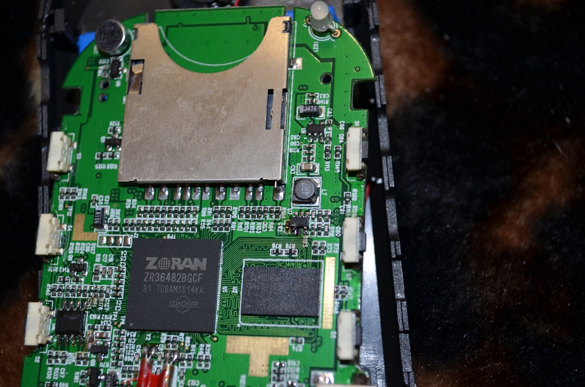

Деталь стоит в видеорегистраторе, корпус SOT 89, надпись на ней
A6
M2
написано боком на корпусе, на плате написано U3, похоже какой то стабилизатор питания, тока вот на сколько вольт не понятно.
Подскажите кто знает.

Сообщение #2 От 20/07/2012 15:32 цитата
Примерь:RT9161 Похоже?

A6 SOT-89 RT9161-39CX Richtek LDO, 3.9V±2%, 300mA
Вероятнее всего - это оно. Можно проверить, посмотрев, каким напряжением (по даташитам) должно питаться то, что питает этот стабилизатор.

Сообщение #5 От 20/07/2012 15:58 цитата
даташитов по обвязке почти нету, нашел тока на память самсунг, у нее рабочие 3,3V, но кто его знает, может она проц еще питает, а там напряжение ядра может быть гораздо меньше, а прозвонить до проца не получится, он BGA

Сообщение #6 От 20/07/2012 15:59 цитата
как зовут проц?
Для питания ядра обычно бывает отдельный источник. Либо внешний, либо встроенный в сам проц.

Сообщение #7 От 24/07/2012 09:11 цитата
Вот плата с другой стороны, как раз процессор видно... ну и другую сгоревшую деталь...

Сообщение #8 От 24/07/2012 10:58 цитата
andrey_vsk, держи кусок схемы на zr36482bgcf от samsung_st500
  zr36482bgcf.rar  560.71 КБ  Скачано: 696 раз(а)

спасибо за кусок схемы, как и предполагал у проца разные питания, так просто теперь и не определить.... на сколько вольт стоит стабилизатор

GruVital, возможно:
6628 - XC6206P332MR - http://www.swarmrobotic.com/Download/XC6206.pdf
A10t - TC1014-2.5VCT - http://www.alldatasheet.com/datasheet-pdf/pdf/25992/TELCOM/TC1014-2.5VCT.html
andrey_vsk, извини, за не большое отступление. подмигивание
andrey_vsk писал:
Так, посмотри на какие pin-ы процессора, с него приходит.!

Сообщение #13 От 24/07/2012 12:40 цитата
да посмотреть то не проблема была бы, если корпус не BGA у него был, не видно же под ним ничего

andrey_vsk, ну ты же сам писал
andrey_vsk писал:
- и если я правильно понял, это же напряжение используется для питания zr36482bgcf. Если так, то этот преобразователь на 3,3В.
Вот только, гложат сомнения о целесообразности ремонта.
andrey_vsk писал:
Если речь идёт об U7, то не исключаю, что процессору «кирдык», ИМХО.

U7 как я понял подключена к аккуму, он даже вздулся, похоже она или за зарядку его отвечала или наоборот, понижала после него, а так это dc-dc step down, обозначение на нем A10g
