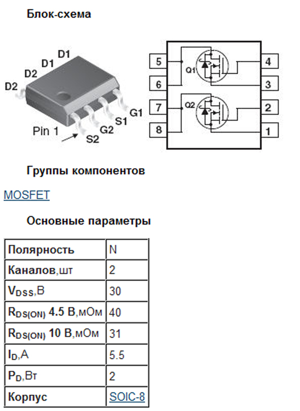

Здравствуйте! Помогите пожалуйста найти аналог FDS6930B или же, если Вы в Украине (а возможно даже и в Киеве подмигивание ) помочь купить пару этих транзисторов! Прилагаю инфо в скрине
  FDS6930B.pdf  193.74 КБ  Скачано: 3172 раз(а)
  6930B.jpg  188.25 КБ  Скачано: 478 раз(а)

STS4DNFS30L

JIuca, Та чёт по шиту он не катит - он одинарный плюс диод шотке улыбка

Вот эти точно пойдут голливудская улыбка Я за тебя посмотрел подшучивать, дразнить
  FDS8949.rar  297.73 КБ  Скачано: 534 раз(а)
  FDS8978.rar  340.08 КБ  Скачано: 826 раз(а)
