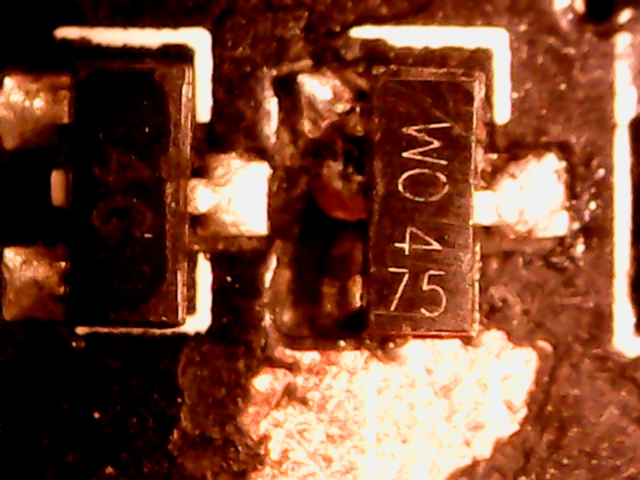

Может есть у кого схема магнитолы.
Надо опознать транзистор

Сообщение #4 От 28/08/2018 18:48 цитата
Не с того начал. Если уверен что виновник он ,нужно было сфоткать через линзу в хорошем качестве эту деталь и выложить в теме даташиты.
В этом корпусе может быть что угодно. Там у тебя кажется просматриваются длинные черточки.

Сообщение #5 От 28/08/2018 22:27 цитата
skolin писал:

Сообщение #6 От 28/08/2018 22:29 цитата
Протёр бы его что-ли ацетоном.

Помогите опознать элемент
Усилитель Mosconi Gladen ONE 120.4.
Данный элемент находится на блоке питания.

Сообщение #8 От 28/08/2018 23:26 цитата

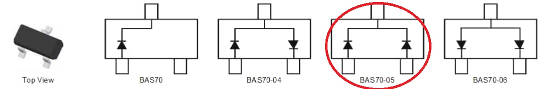

BAS70-05 - кажется это он
  BAS70 diodes schematic.png  35.45 КБ  Скачано: 437 раз(а)
