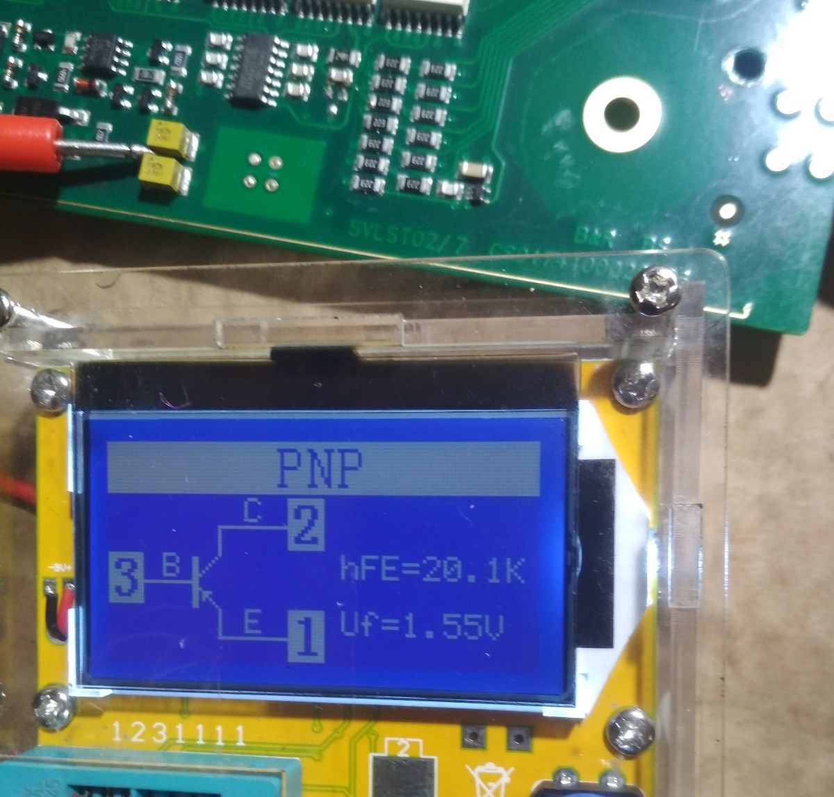

Всем доброго времени суток. Сервоусилитель ACOPUS 1090 , пишет отвалилась термосопротивление радиатора. Накопал дохлый транзистор SMD корпус s323 c маркировкой 13w, на плате есть еще два таких же вот характеристики

С корпусом возможна ошибка, но тестер показывает что pnp транзистор

ehden111, не верю я этим китайским тестерам, тебя не смутило, что он показал базу на 2 пине, где обычно у СМД транзисторов коллектор. Или хотя бы мультиметром на прозвонке диодов его проверь. Я верю маркировке, а по ней это BSS84 P-Channel MOSFET.

Через щупы тестил, база где положено ну и мультиметром звонится как обычный транзистор

Закрались сомнения ещё раз выпаял м тестером так и показывает а вот мультиметром ерунда какаято

И спокойно определяется полярность. Что еще нужно. Снял с любой платы подобный транзистор , воткнул и забыл. А приборчик ребенку на игрушку, если сам еще не играешь.
ДОБАВЛЕНО 30/10/2019 08:32
Вот что это : https://eu.mouser.com/datasheet/2/68/cmszda3v6-33v-41070.pdf
И вот почему глупый прибор подумал что на третьем база

Нет так он не звонится
ДОБАВЛЕНО 30/10/2019 08:48
Он бы так мультиметром звонился
ДОБАВЛЕНО 30/10/2019 08:50
Мультиметром между 2 и 3 700 а потом плывет в бесконечность

Значит полевик! 1 затвор 2 и 3 сток исток. Стрелочным прозвони и будет ясно, между 2 и 3 будет звонится как диод, кратковременно коснись щупом на 1 ножку он и откроется и будет звонится между 2 и 3 как коротыш.

Пришел к выводу bss84 завтра куплю посмотрим

Заработал!!! Всем огромное спасибо классно!
