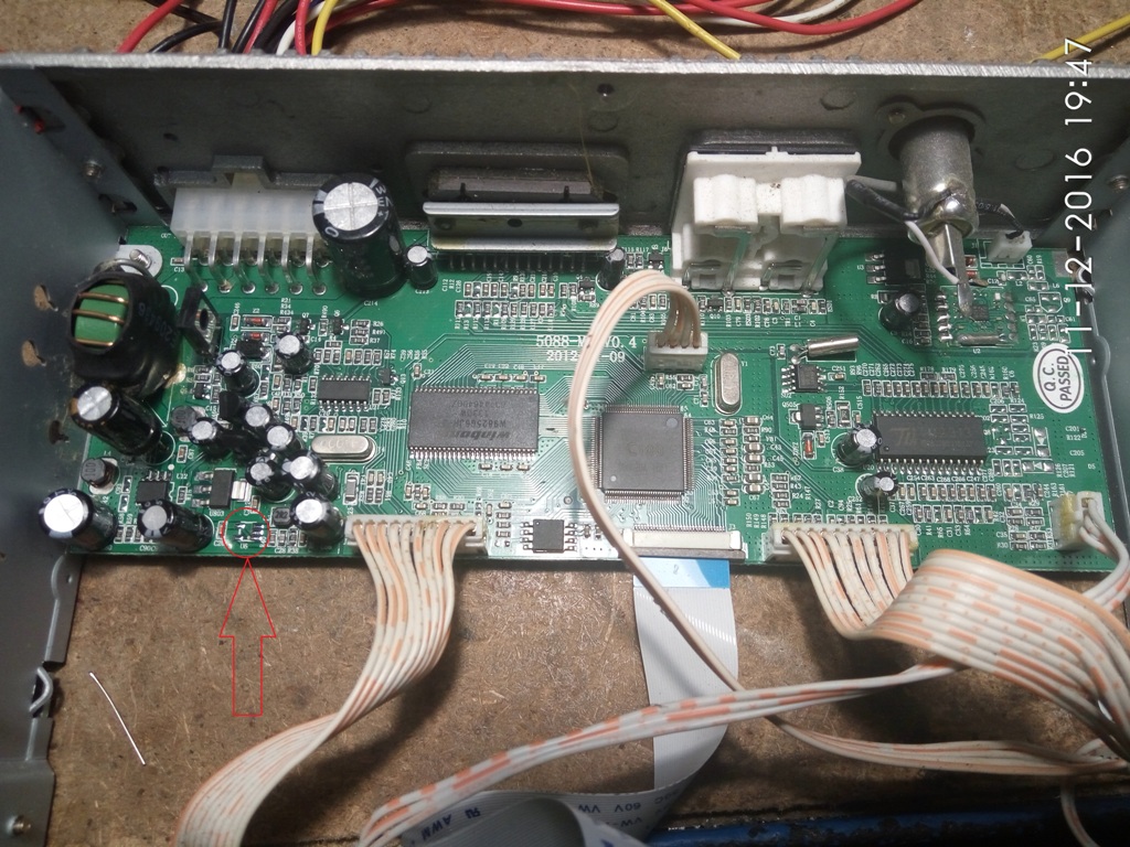

Всем доброго дня. Поступила в ремонт автомаг. модель MP4010 названия не знаю нигде не написано. На неё подали +24V. В результате вышла из строя RT8284N и неизвестный объект в корпусе SOT23-5 из надписью BQ=30Q

Индуктивность рядом стоит, несложно догадаться, что ШИМ DC/DC ищи в даташитах, там тема в важных есть, подберешь.

Походу это шим Vcore чпу посему велика вероятность гибели процика.Рекомендую измерить сопротивление между дросселем выгоревшего с массой-мож уже и чинить девайс не нужно(это из опыта)

BQ=30Q это то же Richtek, как и первая микросхема. У них на сайте таблица есть перевода в полные обозначения. Знак равно то же имеет значение, а вот два последних символа нет. То есть надо искать BQ=

У меня получилось RT9292BGJ6 Но корпус SOT23-6 и это вроде как драйвер LED. Может и в корпусе SOT23-5 бывает, но тогда это другая микросхема.

Из анализа всей информации на выход подал 1,8 В, из лабораторного БП автомаг заработал. Установил AMS1117-1.8 /SOT-223 и все работает. Тему можно считать закрытой.

rexon5, Вы же вроде линейный стабилизатор поставили, он греться будет.
