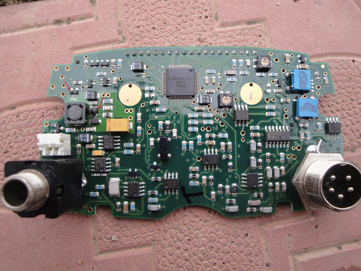

Здравствуйте !
Помогите опознать детали на металлоискателе GARRETT ACE 250
указал красной стрелкой,что за SMD?
Что увидел под лупой первая на три ножки возможно РО2
и вторая на пять ножек S51B.
Додаю кусок схемы(нашел в интернете) обвел черными овалами ,

Сообщение #2 От 21/09/2012 21:37 цитата
julspat писал:
U4 LD1807.
LD1807 (аналог LM2704) эта микросхема и есть импульсный повышающий преобразователь, с 6 вольт до, наверное, 9 вольт ...
Собственно, как я понимаю, то такая "хитромудрость" в схеме ( http://www.reviewdetector.ru/index.php?act=Attach&type=post&id=119431 ), сначала, с повышением напряжения от 6V до, наверное, 9V (не знаю точно, сколько там), от части связана с тем, что металлоискатель питается от хиленьких батареек, ну и если батарейки "подсели", например, до 5V, то входной диапазон напряжений (2V - 7V) LD1707 (LM2704) всё равно преобразует его в 9V, а TL750L08 застабилизирует его на уровне 8V, ну а малое падение напряжения на TL750L08 способствует дополнительной экономии расхода энергии батареек.

Сообщение #3 От 21/09/2012 22:02 цитата
LD1807 - преобразователь напряжения, вход 6V, выход - 9V. Аналоги: LM2703, LM2704, LM2733. транзистор po2 - я так понимаю полевой P-канал с малым сопротивлением в открытом состоянии, я думаю можно заменить любым (ну провести испытание), померить ток потребления прибора и т.д. (т.к. через этот транзистор питается весь прибор). (МОГУ ОШИБАТЬСЯ т.к. толком схемы не видел). Удачи....
