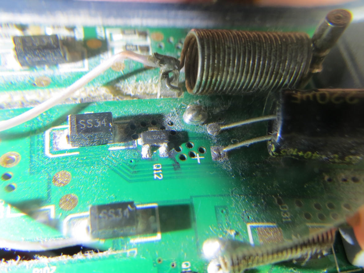

Вот на фото такой-же обведенный , а не рабочий рядом , я его выпаял .

MIKHAIL 2,
5 нога подключена к дросселю а 2 на корпус
ноги распиши все куда идут ,похожа по пинам из этой серии XC9215/ 9216/ 9217

MIKHAIL 2
Сообщения: 5
Сообщение #684 От 16/02/2017 08:47 цитата
1 нога похоже вход , 2 нога на землю , 3 нога очень тонкая дорожка похоже управление , 4 нога резистор 100 ком на корпус ,5 нога на дроссель . Между 1 и 2 ножками стоит SMD конденсатор .Спасибо за внимание .
