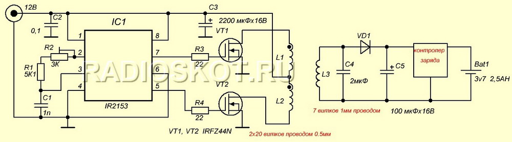

Здравствуйте. Зубная щетка MEGASONEX, не исправна безконтактная станция заряда аккумулятора. Вышла из строя микросхема на которой нет маркировки, но после выпайки и снятия остатков клея на брюшке м/с были обнаружены следующие символы 1365NCZ08 DB, срисовал схему включения (см. фото). Гугл в поиске ничего не дает( Может кто сталкивался или знает что за микросхема стоит в устройстве. Буду очень благодарен за помощь.

Возможно PIC-контроллер какой-нибудь. Если так, то в опознании нет смысла, потому что прошивки всё равно не найти.
Если есть такая зарядка рабочая, посмотреть осциллом, что она выдаёт на 5-й ноге, и лепить какой-нибудь функциональный аналог со своей обвязкой, типа NE555. ИМХО.

Yuritsh, А может быть dc-dc преобразователь?

Сообщение #4 От 10/03/2017 10:02 цитата
ShumBAR. писал:
DC-DC предполагает наличие дросселя, которого в твоей схеме не видно.
Yuritsh писал:
+1
ShumBAR., не трать время. Все эти потуги = холостой выстрел улыбка

ShumBAR. писал:
Это задающий генератор.
