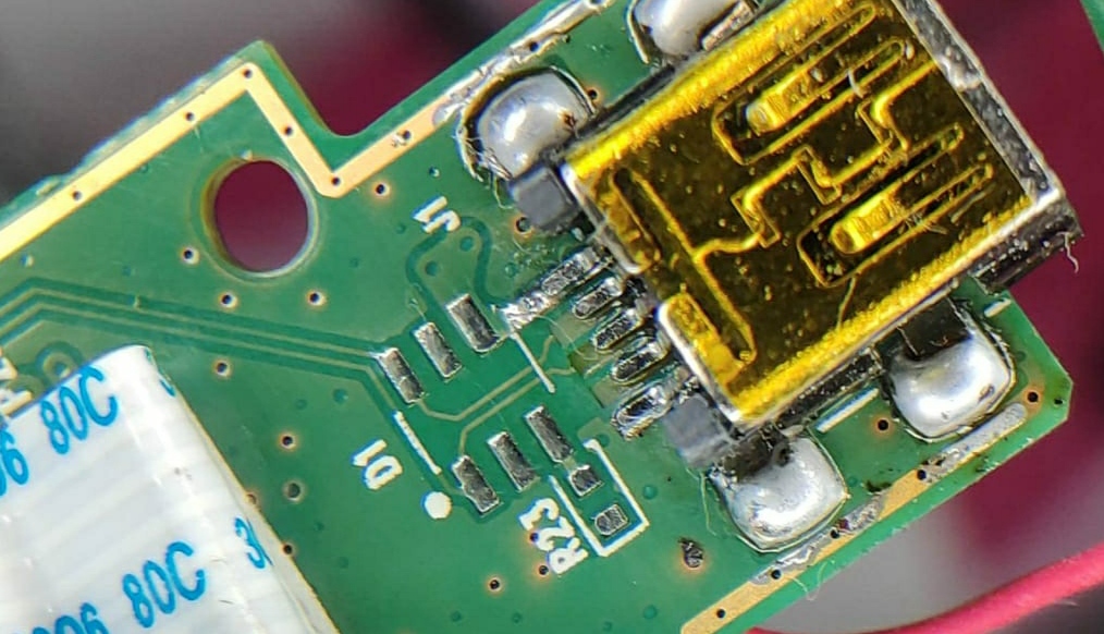

Доброго всем времени суток. Помогите опознать микросхему.
Стоит после Usb порта на джойстик РS3.
СПАСИБО.

Burguy, Что там за позиция? D1? осмелюсь предположить, что это esd защитная сборка.
Можешь нарисовать как включена относительно гнезда и джойстика ?

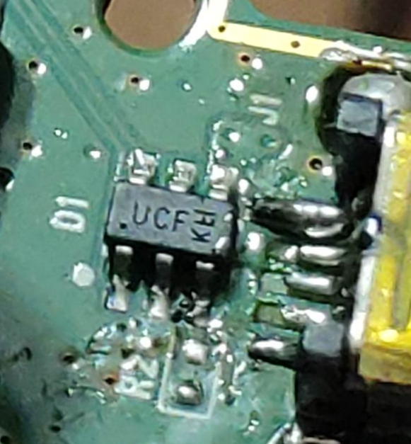

Да. Я тоже думаю что это защита от статики но не могу понять какая. Типовые схемы не подходят. + питания не там.
Вот после выпаивания.

Отпаял. USB оторвали в месте с дорожкам. Чтобы восстановить нужно было понять куда они идут.

UM5204EECD
http://www.union-ic.com/Upload/Datasheet/Datasheet_UM5204EECD_Rev03.pdf

У меня такие попадались под коннекторы. SMF05C SOT-363

Да. Огромное спасибо. Я не нашёл конечно, что за микросхема с такой маркировкой, но по схеме понял, что это обычная защита от статики.
А теперь вот уже точное подтверждение, что догадки были верны. Ещё раз спасибо всем, кто принял участие.
