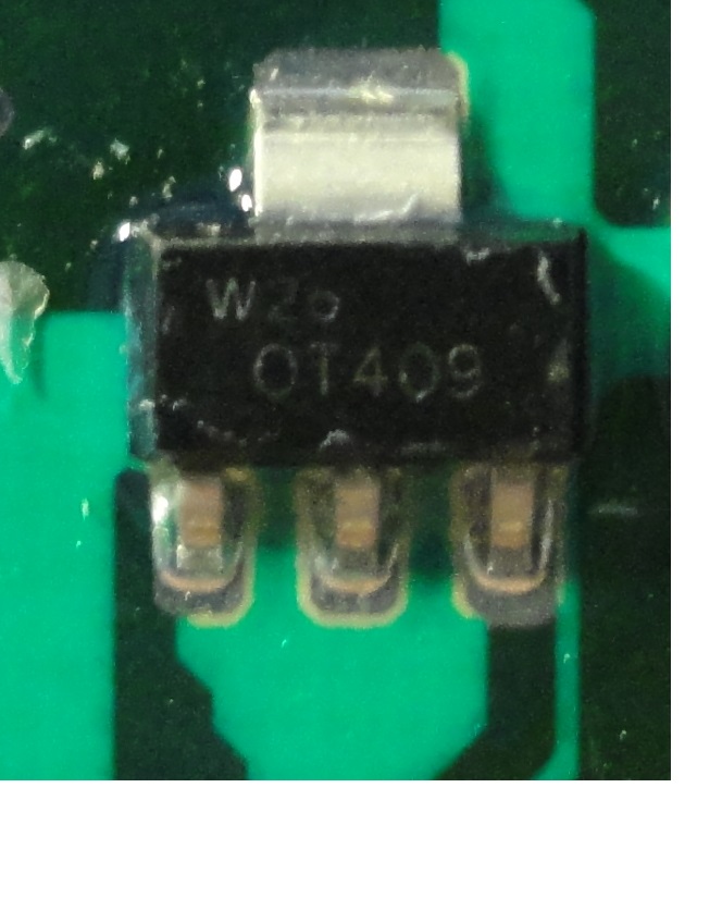

Симистор с кодом W26. Помогите определить маркировку. ... или, дайте пожалуйста ссылку, где это можно поискать.
  Фото W26.jpg  102.46 КБ  Скачано: 2284 раз(а)

это триак ОТ409, только где-бы даташит на него найти... Проще подобрать под конкретное применение какой нибудь подходящий.

Необходимость "подбора", похоже, отпала: слишком много чего там погорело. А вот даташит на OT409 действительно нет (не могу найти). А надо бы ... на всякий случай.
К слову о подборе. Там управление с транзистора через резистор 180 Ом. Нагрузка ватт на 30-40.

OT406
Four-quadrant triac, enhanced noise immunity
https://yadi.sk/i/8oZY-WzAdApRw

Это был электронный модуль стиральной машины BOSCH. Если не ошибаюсь (так много чего уже было после этого), модуль поменяли (не ремонтировали) .... Но за документацию всё равно спасибо. Очень возможно, что она ещё пригодится.

Это симистор от платы управления посудомойки BOSCH: NXP PHILLIPS OT409 его доступный аналог BT131, но он в другом корпусе. Различие по расположению контактов: в BT131 2 и 3 ножки поменять местами. Datasheet на него есть в сети. Вот ещё 100% совместимые в таком же корпусе как OT409 аналоги: OT406, BT131W, BTA204W, BT134W.
