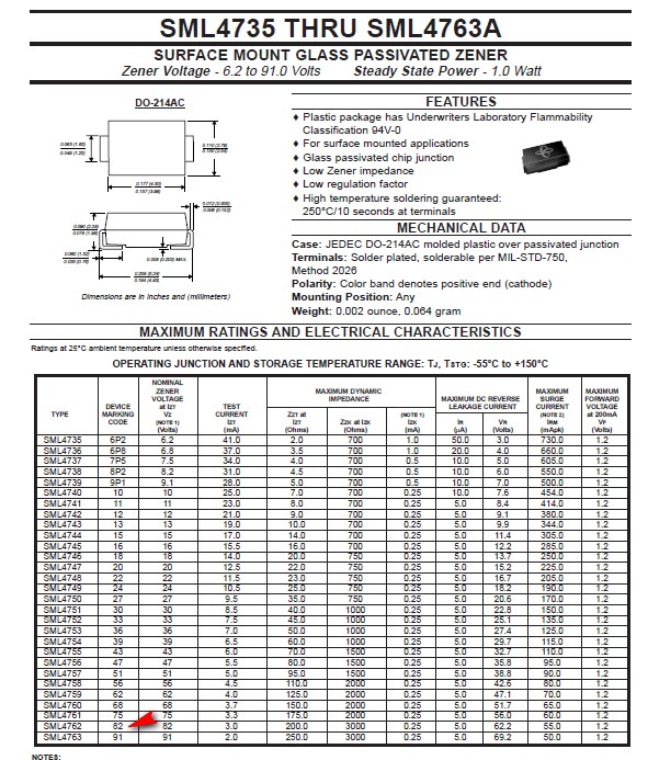

Коллеги, не сочтите за назойливость, но опять нужна ваша помощь.
Этот диод стоит в инверторе. Выгорел дотла. В соседней ветке аналогичные звонятся как диод, а по найденному документу-фото таблицы, вообще непонятки. Даже рассматривается вариант варикапа.
Короче, пока засада. Выручайте, кто, чем богат.

Коллега, будте и Вы любезны ознакомиться с правилами и в теме писать как советует модератор. Я, например, еще могу добавить стабилитрон SML4762.

А вот даташит (фото) на SML4762, мне сразу попался, (ты прям мои мысли читаешь), но отложил его в сторону. Ну как, питание+24V, PSU исправен, тогда зачем в защиту ставить такой Zener? 82 вольта! Хотя... высокая частота, обратные связи..., может ты и прав...

Тот самый диод стоит катодом на 3, а анодом на 4 ногу мосфета. В параллель резистор 6к8. На 4 ноге мосфета 24 вольта. 5,6,7,8 ноги соединены и через емкость уходят на трансформатор.

Ок, по аналогии с другими схемотехническими решениями инверторов этот стабилитрон 5.1 вольт.
полагаю, что твой -- 4.7 вольта.., хотя, с учётом того, что инвертор питается 24-мя вольтами , может и 8.2 в...
а ,вообще-то, ....давно бы уже выпаял бы соседний аналогичный стаб, собрал бы простенькую схему, да замерял бы.... 15 минут времени, с перекуром..

Полностью согласен - стабилитрон в корпусе SOD-323, защищает затвор-исток. Можно вообще не ставить.

Подавал на диод от 8 до 22 вольт с очень малым током, стабильно держит 8.2 вольта.
