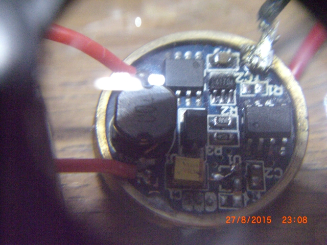

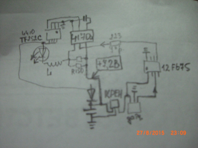

Не могу определить элемент в корпусе sot-23-6,с данными на корпусе: 4170а.Схема находится в водонепроницаемом фонарике,питается от 2х аккумов по 3.7в.Минус 6 конт.,плюс 1и3 конт.Управление приходит на 4 конт.,выход(нет) 5конт.Что это может быть,подскажите.
С пинанами не чего не напутал ?
. Подскажем если ты Китайский знаешь подмигивание смотри здесь даташит и тут кое ,что есть 4170А/В
P.S- Только ,что оно тебе даст ? если ты узнаешь что это такое улыбка

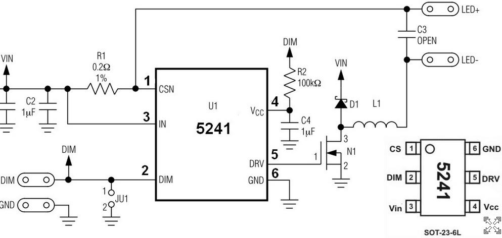

Нашёл led-драйвер по распиновке похож QX5241,KF5241 и развязка похожа.Не могу найти даташит.Кто подскажет,или методом тыка? замешательство

si-len-a, QX5241
KF5241 здесь ещё посмотри http://monitor.espec.ws/section27/topic200467.html
si-len-a
Сообщения: 22
Сообщение #6 От 29/08/2015 05:18 цитата
Будем заказывать,по моему выбора нет.Китайцы как всегда выручают,у них дешевле.Спасибо eduard2 ,за помощь классно!
