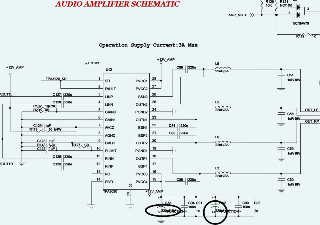

Ищу datasheet на м/с TPA3020D2 УНЧ, выводы в 2 ряда.

buka1555
Сообщения: 665
Сообщение #4 От 10/05/2016 07:16 цитата
Используется в качестве УМ в т/в SUPRA STV-LC32440WL.
С маркировкой не ошибся. При попытке добавить картинку получил ответ: "Извините, вы достигли максимального ограничения квоты закачек 10 МБ". Как с этим ограничением бороться?
victorx
Сообщения: 2116
Сообщение #5 От 10/05/2016 09:13 цитата
мож энта пойдет
  audio.bmp.jpg  150.44 КБ  Скачано: 5245 раз(а)
II3II
Сообщения: 1057
II3II
Сообщение #6 От 10/05/2016 09:17 цитата
Или вот эта. подмигивание http://archive.espec.ws/section107/file33880.html
