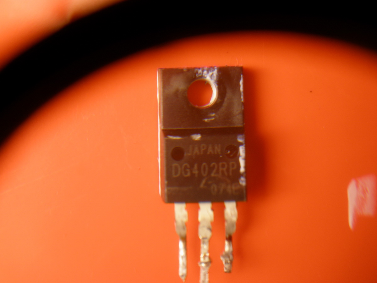

Нужна любая информация на этот транзистор. Маркировка на самом теле DG3D4020CSRP.

Corwin09, дай фотографию того что написано на корпусе этого транзистора! В каком "панасе" он стоит? Мало данных!!!

Телевизор Panasonic TX-PR42GT20, транзистор в стандартном корпусе о трех ног, на схеме маркировка DG3D4020CSRP, на самом DG402RP, кусок схемы прикладываю. Фото самого транзистора выложу в понедельник.

Добавил фото транзистора.

Точно не могу сказать, не занимаюсь плазмой, какие обычно стоят в Y-блоках, думаю IGBT не менее 30А и 400В должны подойти, например GT30G122, или подобрать в этом каталоге.

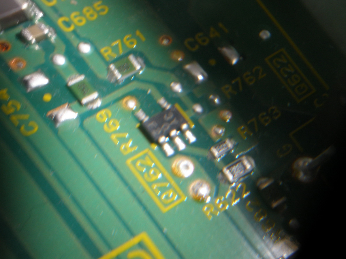

Скорей всего с этими параметрами и нужен. Вот ещё экземпляр, находится на плате SC-board на схеме значится B1HFPFA00001, на самом 3Y0F2-спарка транзисторов.

2PG006 === DG3D402
вместо сдвоенного примерь DMG20102 или DME20102 зависит от цоколевки
