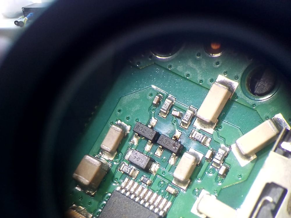

Помогите найти диодную сборку в sot-23. Маркировка A32.

Доброго времени суток!
Диоды стоят по входе PoE (видео-камера). Так понял, что в корпусе 2 диода последовательно, с отводом средней точки (вывод 2). Но правда А32 в найденном справочнике идёт как температурный датчик.. Решил искать на А3.. выбрав напряжение больше 60В и ток выше 200мА.. нашел MMBD4448 - 80В, 500мА.
Был бы признателен на информацию, какие ещё диоды подойдут.. к сожалению в магазе ЧиД их нет.. просто кинул уже в корзину шим-контроллеры и полевики.. хотелось бы там и диоды взять..
Спасибо.

Это MMBD1403A
https://static.chipdip.ru/lib/320/DOC000320529.pdf
