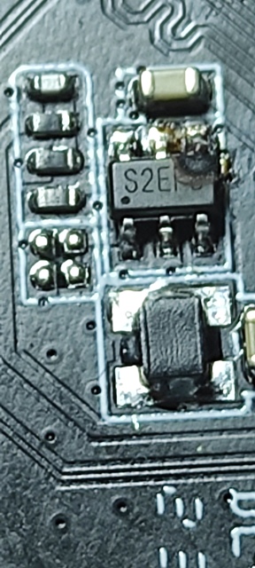

SSD XrayDisk 512 GB. Мой юный друг пытался модернизировать ПК под игры, что то пошло не так.
Сгорели 2 одинаковые микросхемы, SOT 23-6, четкая маркировка «S2E ”, далее непонятные 2 символа (ШИМ?). В инете ничего не нашел. Прошу помочь в определении типа микросхемы и аналога замены.

Снять погорельцев с платы и прозвонить с катушек возле них на землю если короткое то в магаз за новым диском.
Скорее всего фишку питания на оборот воткнули и прилетело там 12вольт в обратной полярности.

КЗ на дросселях нет. На плате 2 и 5 вывод м/с земпя. Сопротивление 1 и 3 вывода относительно земли зеркально
4 и 6 выводам. TPC6005 не подходит. Может есть другие варианты?

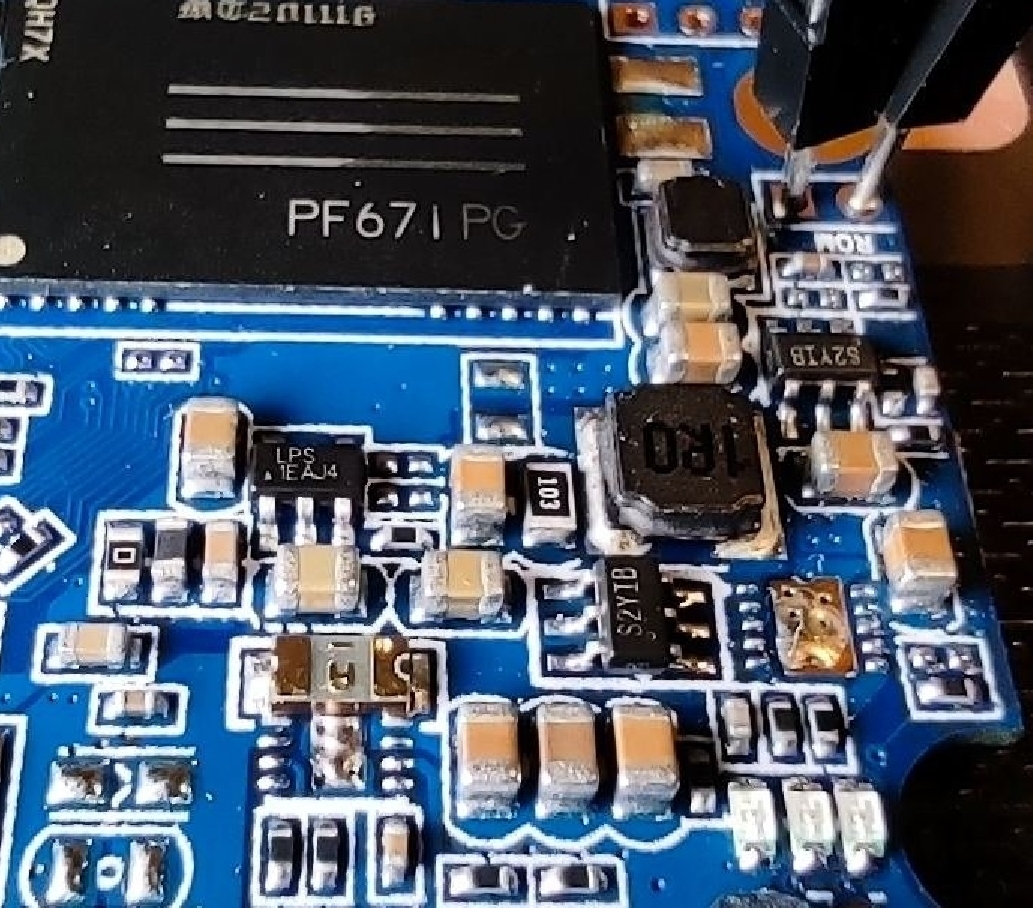

Нашел схожую плату, там стоит S2YIB.
Получается нам нужно искать ШИМ SOT23-6 с маркировкой S2xxx.
Знать бы точные размеры корпуса, а то я по картинки только приблизительно могу сказать тип корпуса - SOT23-6 .

Сообщение #14 От 18/11/2024 20:26 цитата
nsn112, Проверьте этот вариант.
Понимаю, что маркировка S20xx не совсем то, может разновидность какая-та.

Adam7. Спасибо, очень даже может быть. А я ее даже не рассматривал!. 2 одинаковые ШИМ, вероятно на разные напряжения.. Только у одной контакт EN резистором 150 К на вход 5 вольт, а у второй в воздухе. Сомневался - может резистор испарился при кз.
Послушаю форумчан и буду заказывать.
Сообщения: 17969
Сообщение #16 От 20/11/2024 21:08 цитата
Так схему вам разрисовали сверьтесь путём прозвонки тогда и можно заказать.

n.max. Схема 1 в 1, ШИМ закажу. Под микроскопом повреждений не обнаружил, но внешне не всегда проявляется. . Маркировки резисторов обвязки нет. Можно и подобрать номинал резистора на EN и делителя, но мне неизвестны выходные напряжения. Жду помощи от эрудированных форумчан.
ДОБАВЛЕНО 20/11/2024 22:38
adam7. Размер микры 3 х 1,5 мм.

Сообщение #19 От 20/11/2024 23:34 цитата
По размерам, это корпус SOT23-6.
"но мне неизвестны выходные напряжения" - выходное напряжение можно определить двумя способами:
1. Прозвонить куда идет выход дросселя и что он запитывает.
2. Определить сопротивления R1 и R2 (Basic Application Circuit), предварительно их выпаяв. Затем по формуле в даташите вычислить выходное напряжение Vout.
