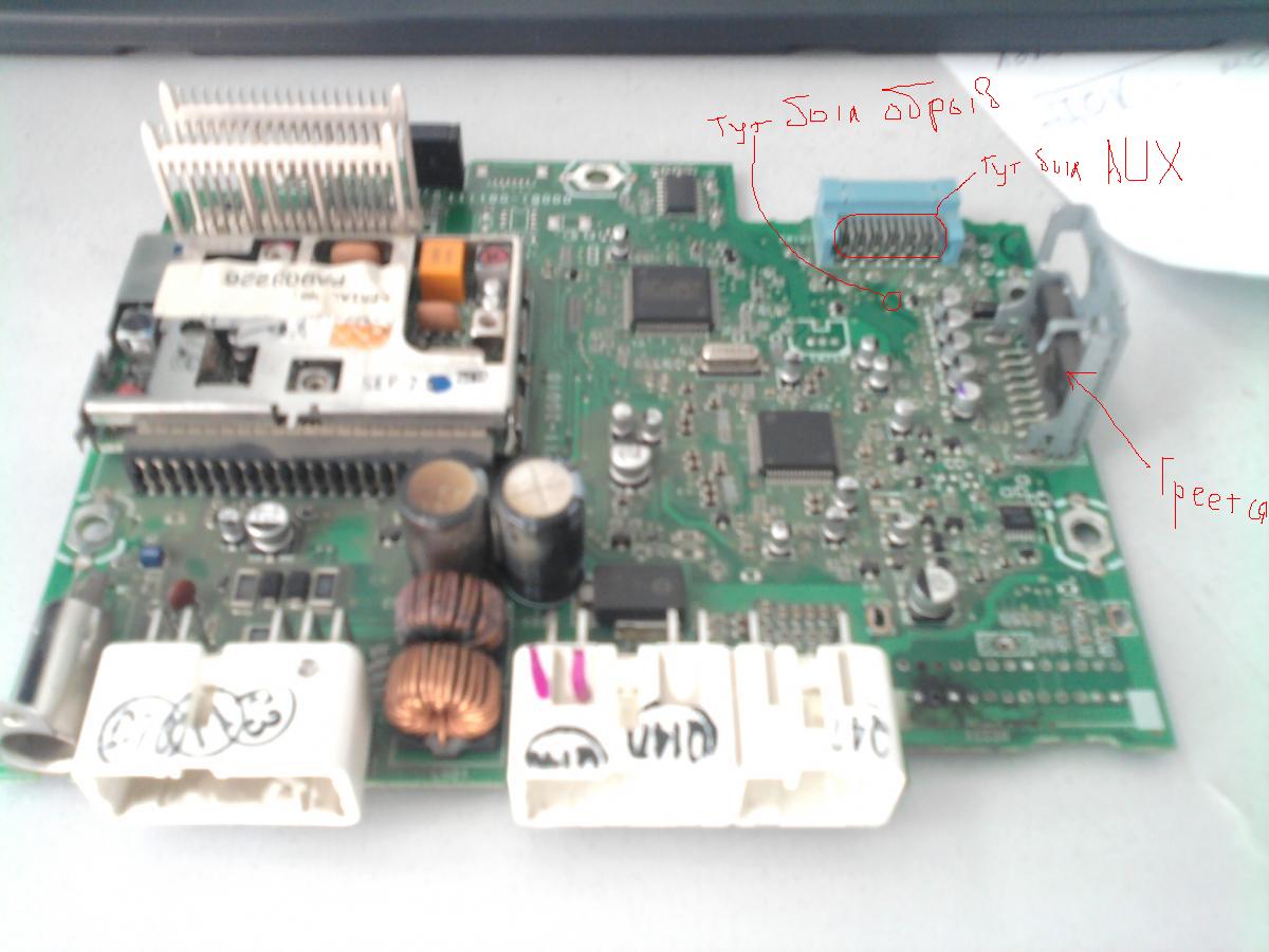

Уважаемые, подскажите TA8268H будет аналогом TA8269H? Очень надо. Магнитола штатная тойотовская, замкнула схема усилителя, не включается,мастер сказал нужно менять схему TA8269H, но найти не могу, есть только TA8268H.Кто знает подскажите)

а это шо подмигивание http://monitor.espec.ws/section27/topic137525.html

Я смотрел, там конкретно ничего не сказано, у меня есть распиновка ног TA8269H вот:
01 - ANT+
02 - AMP+
03 - ACC+B
04 - ACCIN
05 - BU+B
06 - COM8.5V
07 - VDD5
08 - CE
09 - MUTE
10 - RESET
11 - BUDET
12 - ACCDE
13 - STBY
14 - ACCTL
15 - GND А вот TA8268H нету(( если все один в один,думаю проблем не бкдет подмигивание Фото платы прилагаю,Закоротили провода АУКса перегорели дорожки, дорожки востановил, мастер говорит схеме ХАНА.
