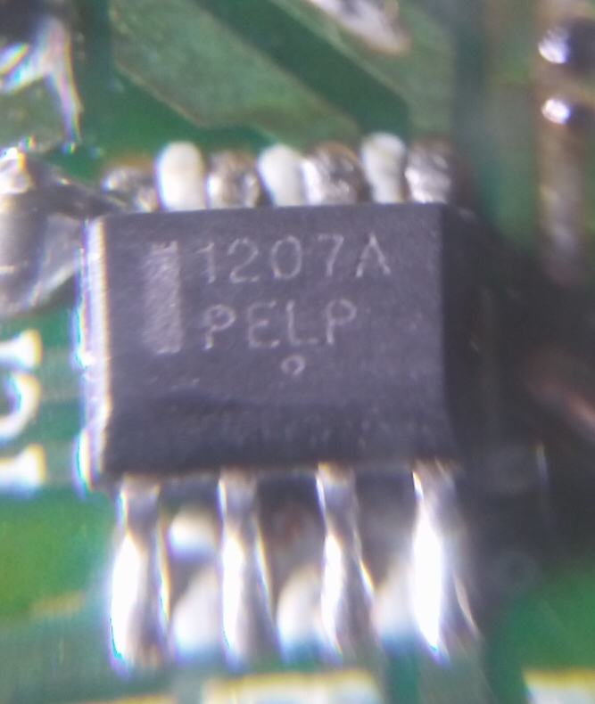

Сообщение #7 От 17/03/2015 21:11 цитата
Судя по разводке, там стоит что то типа NCP1200.
ДОБАВЛЕНО 17-03-2015 22:34
Нашел схему, очень похожую, на FA5518:
http://fanzo.org/forum/download/file.php?id=46128&mode=view
NCP1377 должна подойти.

Здравствуйте. Очень давно пользуюсь информацией этого сайта и неоднократно выручали с ремонтом. Хочу алаверды выразить. Сейчас как раз занимаюсь таким БП HYUNDAI H-LCD2200 и хочу помочь с информацией по деталям.
Приклрепляю фото ШИМ.
ДОБАВЛЕНО 21/12/2018 08:30
На случай если фото заглючит, то ШИМка обзывается 1207А РЕLP.

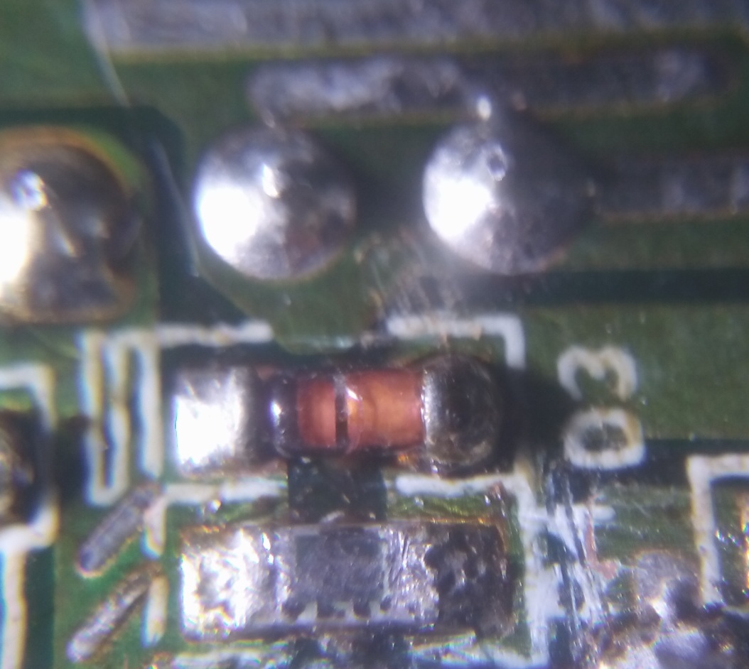

ДОБАВЛЕНО 21/12/2018 08:40
Помогите мне с индентификацией резистора R7, R4 и динистора вроде D3.
ДОБАВЛЕНО 21/12/2018 08:47
Вот фото резистора R4 и D3.

Вроде D3 нашёл. Так как на нём цифробукв нет, то остаётся только то, что это 1N4148 (50В,0.25А)
