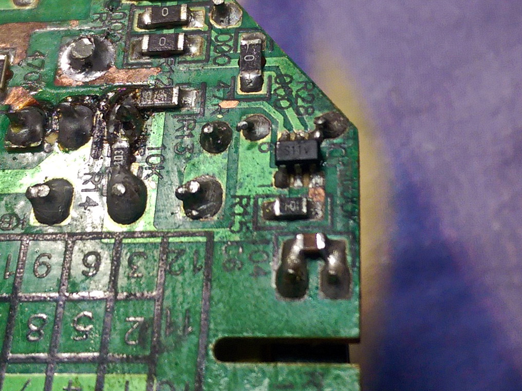

Помогите не могу найти ничево про SMD микросхему S11v.
Стоит в увлажнителе воздуха, в паре с польвиком, на входе

000Тол000, в каком корпусе сей девайс бяка ( или фотку скинь его ) ЗЫ -и исправь в заголовке темы "Помогите определить SMD c кодом S11V " (корпус надо было написать какой) или Помогите определить деталь с кодов S11V

SG6848 + куча аналогов.

000Тол000, если корпус SOT23-6, то это Current Mode PWM Controller - OB2263 (он же AP8263)

Сообщение #6 От 13/01/2015 12:09 цитата
вот на плате
, корпус какой напиши в заголовке темы бяка
да смотрел(
нету
что ты смотрели где? здесь тогда посмотри по пинам этой микробы ЗЫ-пины давай говори куда идут -и сравнивай с таблицей которую я дал по ссылке ( или сюда давай выкладывай)
