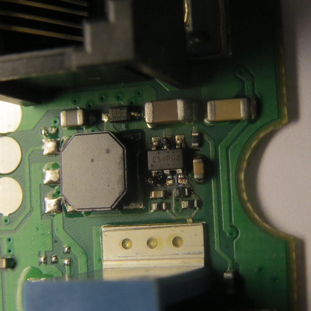

опознать компонент в корпусе SOT23-6 CS=P04 (или C5=P04)

Радиотелефон Gigaset C300A после грозы перестал находить базу, при установке трубки на базу, она заряжается, но радиоканал не работает.

RT8259GJ6

SergPV1955, замена....
MP2359
LM2736
