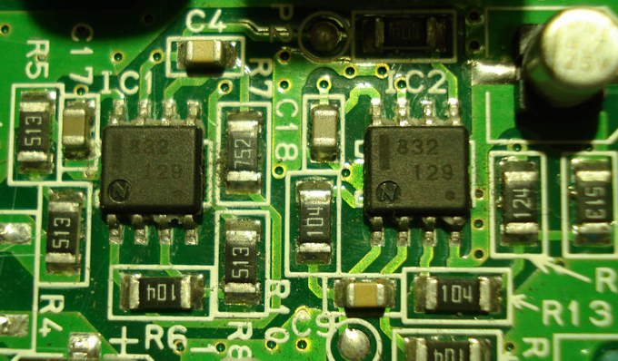

Прошу знатоков форума опознать микросхему, входящую в схему AVR японского синхронного генератора AIRMAN. В модуле используются 2 таких микросхемы, предполагаю, что это сдвоенный операционник, работающий в режиме компаратора, однако выковырять на него даташит по имеющимся обозначениям на корпусе, я не смог.
Схема AVR поражает своей простотой, как и всё, выходящее из под рук японцев. Ключом, регулирующим ток в ОВ возбудителя, управляет мультивибратор 74HC123A, который запускается / останавливается сигналом как раз с этих двух микросхем. Никаких тебе микроконтроллеров и EEPROM-ов.
Обозначение МС хорошо видно на прилагаемом фото.

Похоже на NEC, хотя могу ошибаться https://pdf1.alldatasheet.com/datasheet-pdf/view/80463/NEC/UPC832.html
А вот они на алике https://aliexpress.ru/item/1005001974764554.html?sku_id=12000018284431470&spm=a2g2w.productlist.search_results.4.5a3c4aa6qqf0rO

Женя, спасибо, это именно она. Интересно, что 832-е абсолютно все - на родном языке производителя, а вот 824-я - уже на английском. Ячейки у них совершенно идентичные, так что ломать голову, переводя с тарабарского на русский, не нужно.
Срисовал с натуры схему, как только приведу её в порядок, выложу в файлообменник. AIRMAN - довольно распространённый у нас в стране брэнд, так что кому-то может пригодиться.
