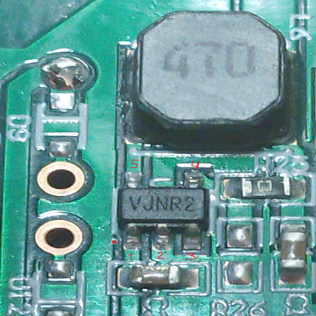

Помогите опознать smd компонент в корпусе sot23-5. На корпусе маркировка "VJNR2." Стоит в сенсорном выключателе. На 1ножке +5В, 2- GND, 3- NC , между 4 и 5 стоит дроссель и напряжение 0,18В, хотя должно быть 5В. Похоже на коммутатор, но ничего по этой маркировке не могу найти.
  zzz_11zon.jpg  140.95 КБ  Скачано: 228 раз(а)

Сообщение #2 От 03/08/2024 12:10 цитата
Похоже?

Сообщение #3 От 03/08/2024 13:05 цитата
skolin писал:
Похоже?
Что-то похожее и скорее всего будет LDO -шка .

Сообщение #4 От 03/08/2024 14:06 цитата
А нарисовать такую маленькую схему сложно? Может она и не при делах. Сколько Вольт на 3 ноге?

Сообщение #5 От 04/08/2024 21:29 цитата
skolin писал:
На 3 ноге напряжение 2.4 В, но она не используется, висит в воздухе. На выходе питание 0,18 В. Подал питание 5 В с лабораторного ип - выключатель заработал, получается LDO.
