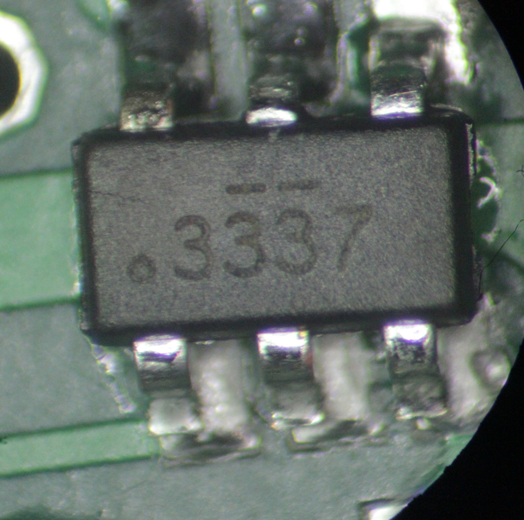

Прошу помощи распознать драйвер.
Корпус SOT23-6(возможно sot457 )на драйвере написано 3337, управляется контроллером dsPIC30F2010, драйвер средние выводы питание(2-й +, 5-й -) , 4-й и 6-й вместе выход, 1-й и 3-й управление.
Пересматривал ИР-ки, но подобных не нашел ((
Прилагаю фото

saha_t, а драйвер то чего ? Из вариантов FDC6333C Dual N-/P-Channel MOSFET 30V/30V, 2.5A/2.0A

AlexP, все верно классно! транзисторная сборка, чет я не сообразил
и не обратил внимание что по плечу транзистор на раскачку стоит
