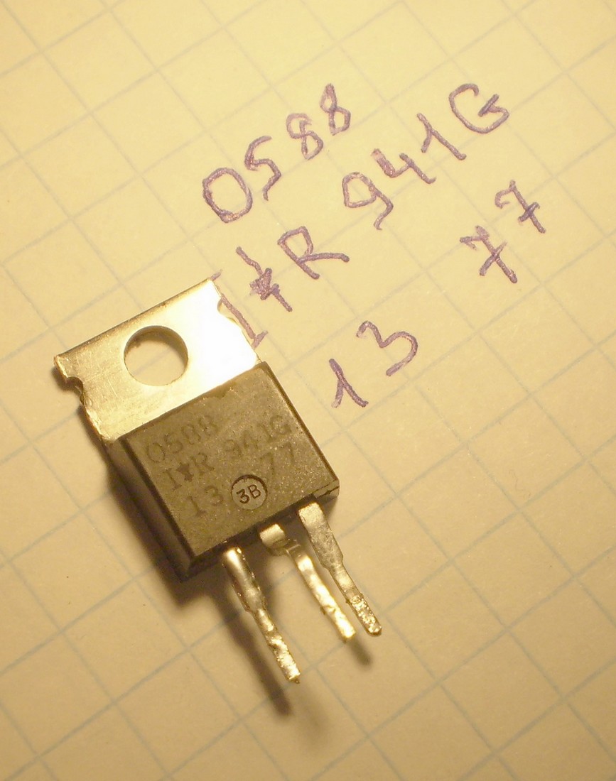

Предположительно MOSFET, стоит в регуляторе оборотов печки.
  P2030142.JPG  134.91 КБ  Скачано: 430 раз(а)

Сообщение #2 От 21/02/2012 22:39 цитата
По маркировке не отгадать, маркирован на заказ, только если у кого есть схема.

Сообщение #3 От 21/02/2012 22:51 цитата
Схема есть, но в ней нет обозначения типа транзистора.Понятно только что это N-канальный Mosfet.

Сообщение #5 От 22/02/2012 09:58 цитата
Проблема в том ,что какой-то хитрый транзистор,или в схеме нарисован такой для отвода глаз.N-канальные пробовал,неработают и режимов нет.

hx777,
Я бы попробовал запросить компанию International Rectifier. По логотипу это их продукт.
Послать запрос с приложением фото.
И надо бы указать из какого аппарата эта штука.

Сообщение #7 От 22/02/2012 18:55 цитата
Джип Гранд чероки регулятор оборотов вентиллятора салона.

hx777,
пришлите по мейлу фото покрупнее на чистом листе белой бумаги.
попробую помочь.
ДОБАВЛЕНО 24/02/2012 12:10
hx777,
Please note that the part number in question is not a standard IR part number. This is actually a custom part which was manufactured for an OEM. Please contact the manufacturer of the equipment being repaired for more information on this part or for a recommended replacement
Это ответ на мой запрос у Internationa Rectifier.
