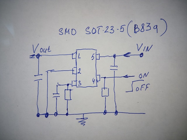

Помогите опознать микросхему маркировка B83q корпус SOT-23-5.
Установлена на плате TVbox, подключает 5 вольт на USB разъем.
 Размер файла:  207.71 КБ
 Просмотрено:  324 раз(а)

Fedor_Z, 1.7A, Precision Load Switch with Adjustable Current Limit - ETA6023S2F-T
Спасибо! классно! тема закрыта
