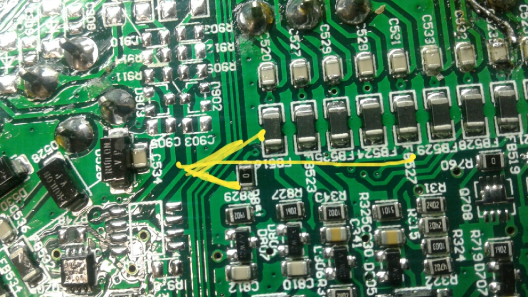

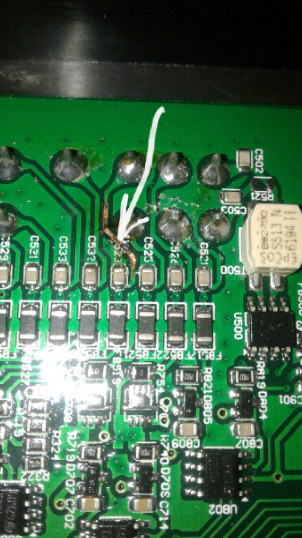

BEHRINGER PMP 1680S EUROPOWER, определить деталь.
Микшерный усилитель BEHRINGER PMP 1680S EUROPOWER. Пробит защитный элемент в каскаде УНЧ по (-) питания. УНЧ питается напряжением +/- 75 вольт. Информации по данному элементу не нашёл. Есть предположение, что это супрессор. Помогите определиться с заменой. Спасибо.

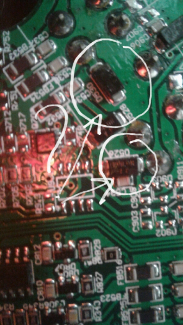

Qk3
Сообщение #48 От 29/09/2018 15:09 цитата
Помогите опознать SMD диод
rommo
Сообщения: 821
rommo
Сообщение #49 От 29/09/2018 17:21 цитата
Супрессор.
