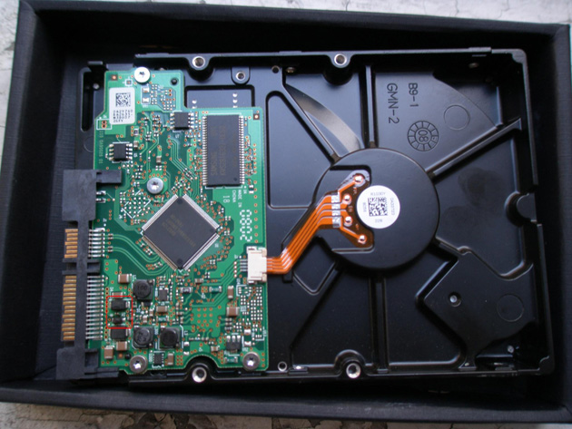

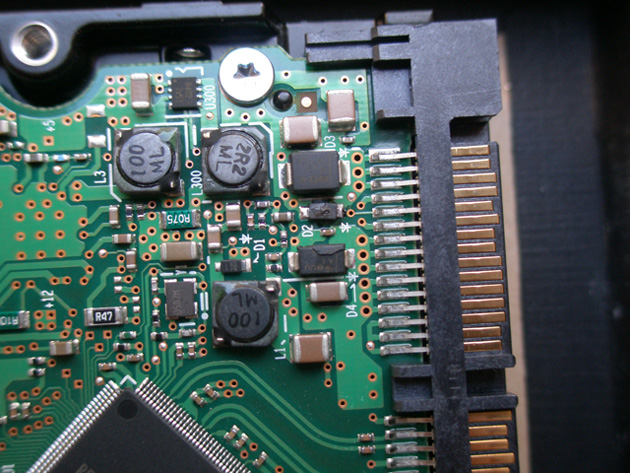

Помогите идентифицировать диоды
Сгорело два диода на плате электроники жёсткого диска Hitachi Deskstar HDP725032GLA360. Треснуло на обоих прямо на месте маркировки. На мелком видно только S3, на том, что покрупнее, вроде бы, GP741. Но по этим данным в интернете вообще ничего не найти. Может, сможете подсказать, кто они такие или чем можно заменить... Очень надеюсь на любую вашу помощь!

Это супрессоры. Защитные стабилитроны. Маленький стоит на 12 вольтах, большой на 5. Отпаяйте и включайте винт. Если заработает снимите аналогичные детали с любого жесткого диска. Не по маркировке а по месту использования.
Есть некоторые сомнения что винт выжил. Раз стабилитроны сгорели значит его к большому напряжению подключили, например к неисправному БП.

Там не диоды. Чтоб не сомневаться посмотрит по дорожкам. Левый конец припаян к массе, а правый к разъему питания. Что еще не ясно то?
Защитные стабилитроны это. На пяти вольтах скорей всего шестивольтный стабилитрон а на 12 вольт на 14. Они при нормальной работе не выполняют никаких функций. Это защита на случай подачи повышенного питания.

Вы отпаяете их совсем и подключите диск к исправному компьютеру. Если заработает то будете диоды искать. А то может все потуги напрасны.
Диоды отпаяете от любого неисправного винта, например от Siagate, Вызвоните какой диод к какому питанию подключен и все. Желтый провод 12 вольт, красный пять.
