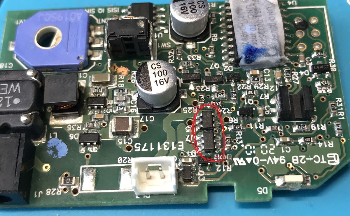

В схеме управления электродвигателем установлены два элемента.
Перерыл весь интернет, но ни чего подобного не нашёл.
Надеюсь что более опытные коллеги помогут.
маркировка на корпусе: ".305V" и ".312Х"

Сравни 305V = FDC6305N https://datasheet.octopart.com/FDC6305N-Fairchild-Semiconductor-datasheet-83565313.pdf
312Х = FDC6312P http://www.mouser.com/ds/2/149/FDC6312P-1007235.pdf

Сообщение #3 От 07/08/2019 18:02 цитата
Огромное СПАСИБО! классно!
