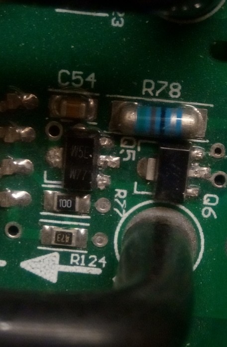

Здравствуйте. Пожалуйста, помогите мне определить марку двух разных транзисторов smd. Оба показывают короткое замыкание b.c.e.
корпус sot -223, код маркировки первый W5E, второй 951 .
951 ето stn951,n951.
Он подает напряжение базовую цепь модуля IGBT в преобразователь частоты китайского производства
IGBT- 7mbr75vn120-50 пины 7,10,13, 18, 20,22.
в рабочем входе проверил, что W5E типа n-p-n.
спасибо заранее.

Кто-нибудь поможет определить что за транзистор W5E?

фото

PBSS304NX
А если сразу указал бы правильно корпус и маркировку уже давно знал бы свой транзистор.

BigUh - спасибо вам большое.
