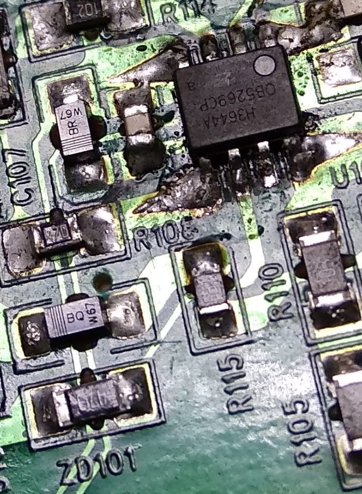

Блок от тв. хаиер Стабилитроны smd BR W67 и BQ W67.
 Размер файла:  347.96 КБ
 Просмотрено:  275 раз(а)
BigUh
Сообщения: 193
Сообщение #1398 От 01/08/2020 09:16 цитата
Brenden, BZT52H-C18 и BZT52H-C20
http://chip.tomsk.ru/chip/chipfile18-x.nsf/all/3621AE9C791F8B9646257DBF005D64D6/$File/BZT52H_SER.pdf
