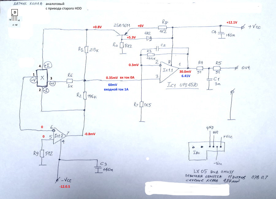

В частотном преобразователе 0,75кВт, один из трех датчиков тока неисправен.Датчик преобразует ток в напряжение.
1 Ампер в 1 Вольт.Внутри его находится датчик Холла и сдвоенный ОУ. В гугле про данный тт ничего не нашел(его характеристики, аналоги), плохо искал?? В самом трансе скорее всего сдох холл, на него тоже ничего не нашел.

по схеме включения датчика- это скорее аналоговые магнитные сенсоры, включенные по схеме моста. Чему там дохнуть то...по сути там 4 одинаковых резистора. Прозвонить надо бы...
Так я их и прозвонил улыбка схему то с натуры рисовал, но дело не в этом. Частотник я забросил, валяется где то, меня больше интересовал датчик тока улыбка .
Поменял я в трансформаторе тока датчик Холла. воткнул со старого HDD, ноги распознал по печатному монтажу.
Транс заработал, на выходе меняется напряжение пропорционально току, правда с другим коэффициентом.
Возможно данная схемка может кому то и пригодиться.
