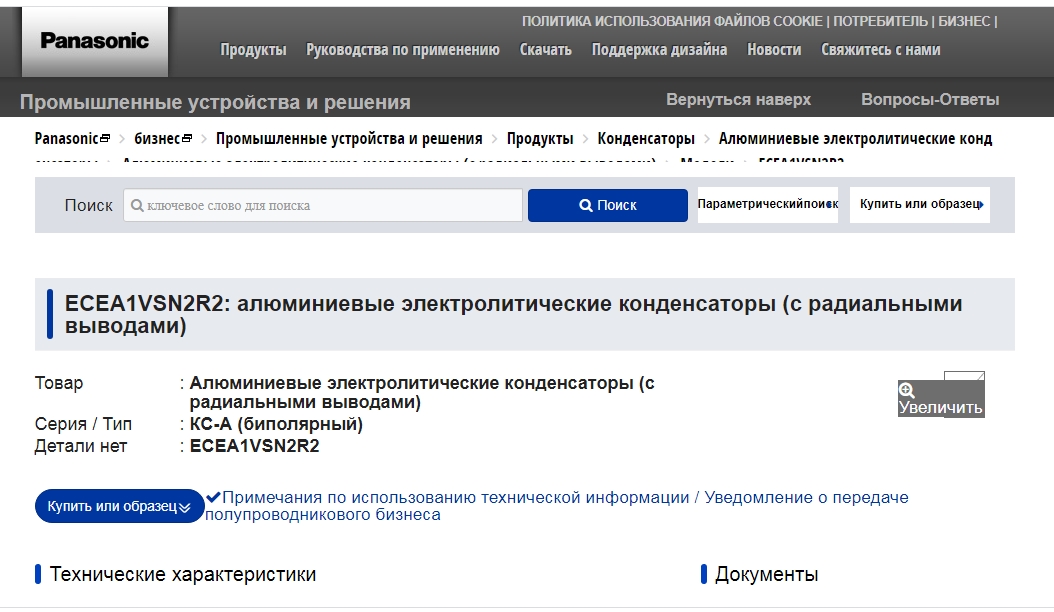

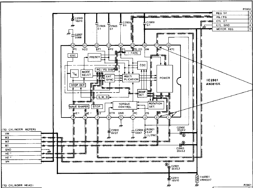

Здравствуйте. Помогите опознать, что за конденсатор изображен на схеме С2901? С2911 понятно, что электролит, а вот второй с какой-то не понятной маркировкой "N"? Из маркировки на корпусе где должна быть полоса означающая "минус" есть маркировка "R58X"? на другой стороне емкость и напряжение.

n max писал:
Мож неполярный.Тут схему устройства целиком не помешало для анлиза
я тоже так подумал, но пока не знаю как они изображаются на схемах (еще не сталкивался с ними).
приложил схему, это схема от БВГ.
ДОБАВЛЕНО 09/02/2021 00:59
n max писал:
Мож неполярный.
скорее всего Вы правы. Вот, что нашел по его маркировки, Screenshot_3.jpg.
маркировка конденсатора
 Размер файла:  250.53 КБ
 Просмотрено:  274 раз(а)
 Размер файла:  294.48 КБ
 Просмотрено:  275 раз(а)
Valeriynew
Сообщения: 1792
Сообщение #4 От 09/02/2021 00:42 цитата
Так на схеме все обозначено. Все полярные электролиты имеют "+" возле графического обозначения, неполярные электролиты (их там несколько) имеют обозначение "N" и графически одинаково обозначены с полярными электролитами, а обычные конденсаторы обозначены просто двумя рисками.

И вытекающий из всего этого вопрос. В схеме на фото "Screenshot_1.jpg" (управление оборотами двигателя) на сколько важен параметр ESR в конденсаторах С2001-С2903? На "приборе" GM328A, я прекрасно понимаю, что показаниям доверять не стоит, но все же ESR=17 Om. Вот, что интересно, данное сопротивление на всех трех конденсаторах одинаковое, как на подбор. Разве может повышаться ESR одинаково на трех конденсаторах? Купил в чип&дипе 50v2.2, так у них ESR все на том же "GM328A" составляет 1.50 Ом, но 2ю0 Ом максимум. Но правда и напряжение на которое они рассчитаны 50в вместо 35в как на установленных.
Сообщения: 17970
Сообщение #7 От 09/02/2021 17:51 цитата
Заменить на чип и диповкие хуже не будет.ESR от вольтажа не зависит

Сообщение #8 От 09/02/2021 20:52 цитата
n max писал:
На многих интернет таблицах видна зависимость ESR от напряжения и емкости, но ввиду своей неграмотности спорить не буду с Вами.
На вложенной фотографии я отметил tgδ из даташита на эти конденсаторы (tgδ = 0,20). В описании к прибору написано, что параметр tgδ равен показанию D (фактор потерь) на приборе, а этот параметр показывает 0,145 на частоте 100 Гц. Выходит они в допуске еще?

Сообщение #11 От 10/02/2021 11:56 цитата
n max писал:
... хуже не будет...
Исходя из сказанного, данные конденсаторы не влияют на частоту вращения БВГ, я правильно понял?

Сообщение #12 От 10/02/2021 14:10 цитата
bestavto, не ищите себе проблем там где их нет, даже если вы эти кондеры просто уберете ничего не изменится скорее всего. И полярные туда ставить уж точно не надо.
