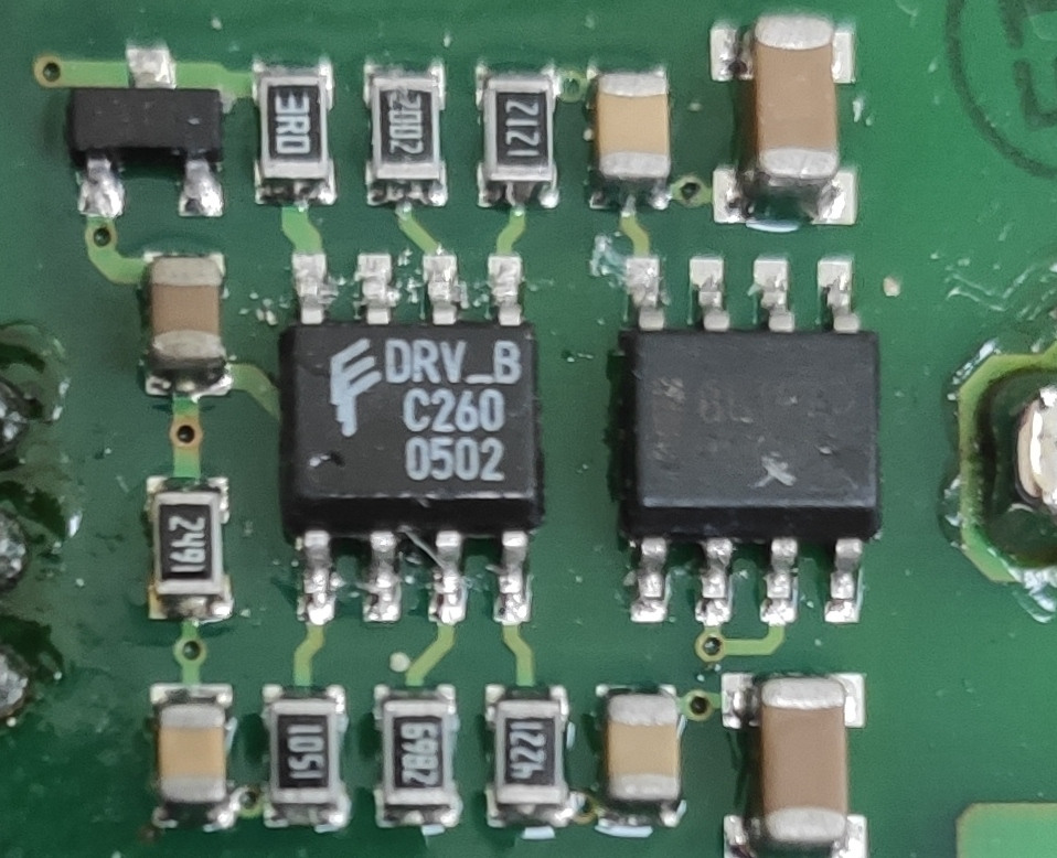

Помогите идентифицировать ( DRV_B) - драйвер мосфета . Выход на гейт транзистор пин 8, вход сигнала пин 4. Питание от рядом стоящей 78L12 . +12V -пин 2 , gnd пин 6.
Существует такая же точно микросхема от National - с надписью DRV_B 11045ON.

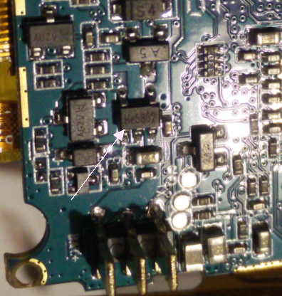

Просьба помочь с определением детали. Экшн- камера Sj7 Star. Не могу определить ни по одному справочнику родную, немного вздувшуюся деталь на 1 фото. Ещё одно фото прислали на форуме и по этому фото тоже никак не могу определить! Видимо не хватает опыта в таких делах
Вот "родная" плата

https://www.transistorall.com/transistor-datasheet?search=He5802

Сообщение #1477 От 10/06/2021 21:03 цитата
bob-46, маркировка ВАxx ?
Valeriynew
Сообщения: 1792
Сообщение #1478 От 10/06/2021 21:22 цитата
На первом фото, вроде-бы, просматривается 8Ахх...
