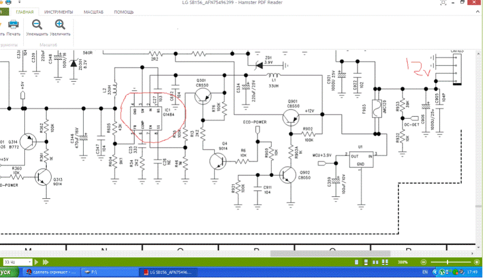

Не могу найти описание на данную микру. Стоит в магнитоле от LG-SB156. На самом корпусе написано D006 на схеме обозначен G1484.
Поиск ни чего не дал. Я так понимаю что она должна формировать 5v,но как что и куда и чем заменить не могу найти.Если кто сталкивался или имеет datasheet буду признателен.Часть схемы прилагаю

Евгений Палыч, вот эту посмотри
  MP1484.pdf  575.39 КБ  Скачано: 607 раз(а)

В.В Огромное спасибо. Похоже то что нужно.Ещё раз благодарю. классно!
