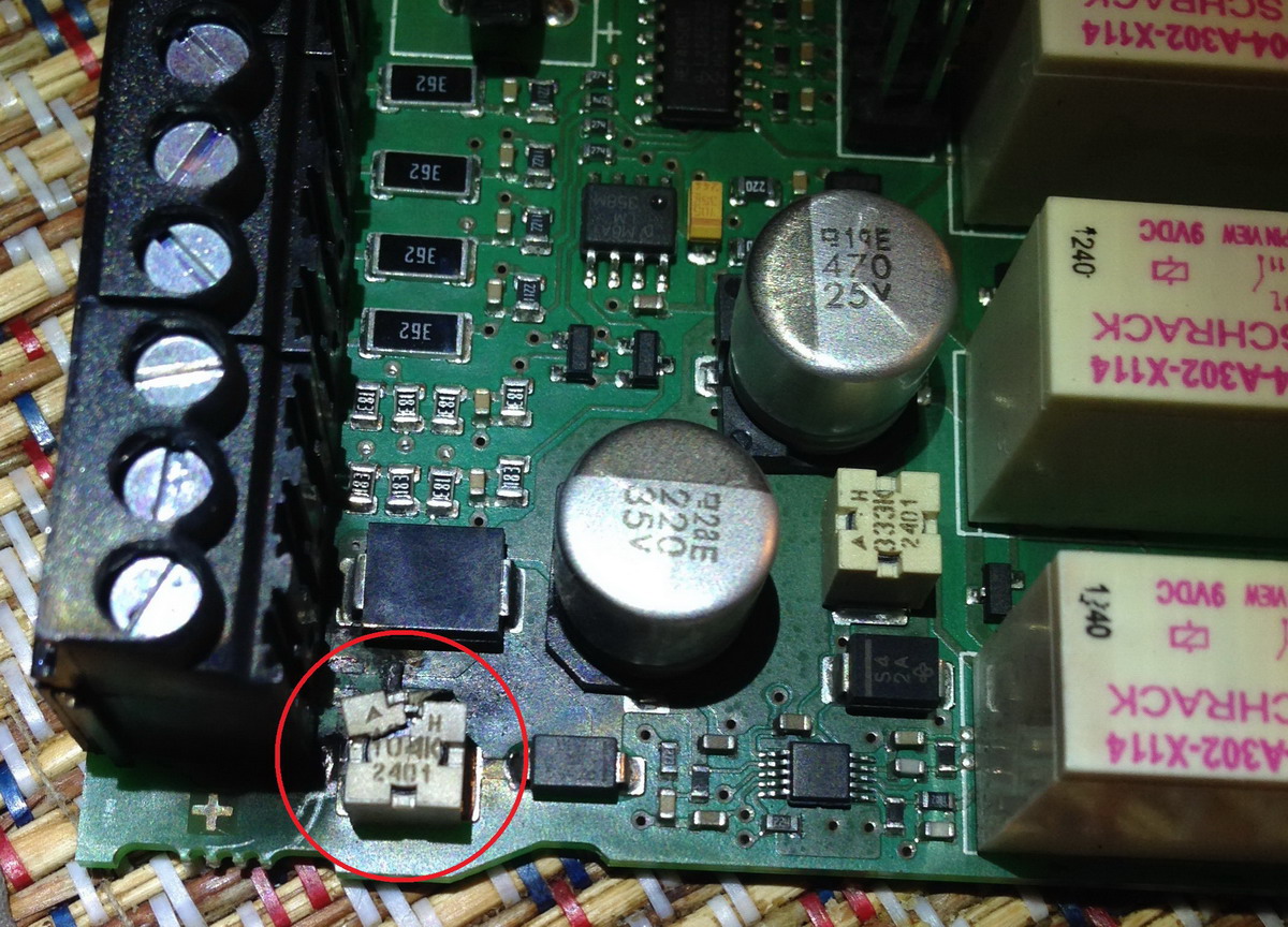

Помогите определить элемент по фото. Размеры корпуса примерно 5х5.3мм (по контактам ширина 6мм). Внутри видна медная катушка. Из надписей на корпусе: 104К и 2401. Элемент стоит сразу после входной колодки питания (питание устройства 12-24V).
 Размер файла:  342.1 КБ
 Просмотрено:  345 раз(а)

Сообщение #2 От 25/10/2015 09:00 цитата
то и есть "медная катушка"

Сообщение #4 От 25/10/2015 09:09 цитата
urani4 писал:
хотелось бы поточнее, не приду же я в магазин со словами "дайте мне медную катушку" улыбка
а разве мастеру нужно идти в магазин за дросселем? ты на самом деле думаешь что в нем причина? наивно все это.

Сообщение #5 От 25/10/2015 09:22 цитата
sheva0000 писал:
я не мастер, у меня просто есть неисправный девайс со сгоревшим элементом, есть паяльник и желание попробовать починить. В некоторых случаях, с другими сломанными приборами, мне этого хватало, в данном случае не могу отыскать такой же элемент, как определить его характеристики по маркировке я тоже не пойму. По этому если кто-то знает - мне бы это помогло. а почему бы и не в нем, если он сгорел ?

Сообщение #6 От 25/10/2015 09:25 цитата
104К и есть номинал, трудись.

Сообщение #7 От 25/10/2015 09:48 цитата
sheva0000 писал:
вот легче никак не стало...
гугл говорит что обозначение 104K это 10*10(в 4 степени)=100000мкГн ??? а К допуск (10%).

Сообщение #8 От 25/10/2015 18:24 цитата
urani4 писал:
... а почему бы и не в нем, если он сгорел ?
а может он сгорел в следствии чего то
urani4
Сообщения: 7
Сообщение #9 От 25/10/2015 18:39 цитата
sheva0000 писал:
а, ну в следствии чего он сгорел я и так знаю, рассказали: по ошибке на вход было подано 220АС, вместо 12DC.
кажется нашел я что искал, похоже это Epcos B82442H1104K

Сообщение #10 От 25/10/2015 18:45 цитата
Не с того конца ты ремонт начал. Эта катушка - самое последнее дело.

Сообщение #11 От 25/10/2015 19:08 цитата
Yuritsh писал:
катушка в любом случае подлежит замене, независимо от того есть ли иные повреждения или вышедшие из строя элементы, или нет, и мне нужно было узнать что это за катушка, для того и создал тему. Из видимых повреждений - эта катушка и дорожка на плате. Катушку заменю, там посмотрим, пойдет или нет, если нет будем искать дальше.

Сообщение #12 От 25/10/2015 20:41 цитата
urani4 писал:
Yuritsh писал:
резистор или предохраитель поставь на время ремонта

Сообщение #13 От 25/10/2015 20:52 цитата
sheva0000 писал:
это хорошая идея, спасибо.
