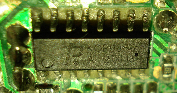

Микросхема с именем KOP9986 входит в состав адаптера МС2805А, служащего для зарядки батареи пылесоса MIDEA VSS3180 и выполняет роль супервайзера, принимая управляющие сигналы от модуля управления, и посылая ему информационные сигналы от адаптера. Микросхема управляет переключателем на МС в корпусе TSOP-6 с маркировкой 0UTA, которая, в свою очередь, воздействуя через оптрон на ШИМ в первичке адаптера, обеспечивает на выходе адаптера два напряжения: 25V и 29V. На эту МС я также никакой информации не нашёл и задал здесь вопрос в этой теме: http://monitor.espec.ws/section27/post2630400.html#2630400.
Не имея информации о том что это за микросхема (имеется в виду KOP9986), я не могу выявить причину того, почему модулm управления пылесоса, отключает подачу питания от адаптера на батарею, через 3 секунды после его подключения.
От такого же нового адаптера, батарея нормально заряжается.
Прошу у знатоков форума помощи в опознании МС.
