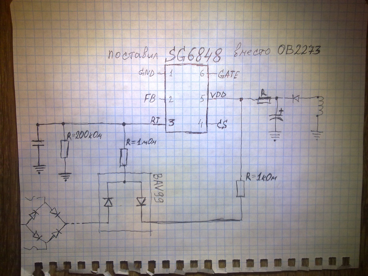

Помогите распознать ШИМ с кодом 73F08 SOT23-6
Стоит в блоке питания телевизора DNS. По разводке ног похожа на OB2273. 1-GND, 2-FB, 3-RI, 4-SENSE, 5-VDD, 6-GATE. Но по схеме третья нога идёт в паралельке с кондёром и резюком 200 кОм на землю, а так же через 100 кОм на BAV99.

Ingh, так это и есть ОВ2273 -какие проблемы ? или эта http://archive.espec.ws/section1070/file30362.html ЗЫ-сюда смотри по коду 73ХХХ

В магазе оказалась только SG6848T. Прочёл форум про неё, и та же проблема с третьей ногой. Оригинальная цепь на плате третьей ноги выглядит как на фото. Я так понял, что вместо резюка на 200К нужно поставить 100К. Кондёр идущий на землю убрать и резюк на 1М тоже - идущий с BAV99 (диодная сборка sot23). Верно?

Ingh, а таких в магазине не оказалась ? SG6848, SG5701, SG5848, LD7550, LD7535, OB2273, OB2262, OB2263ЗЫ - это ты от rammer (Саша) - такую инфу снял на Монике
поставь резистор 100kOm с 3-й ноги на землю к любой микросхеме из списка и все сомнения отпадут .
P/S: если вдруг увидишь в аналогичной схеме с 3-й ноги конденсатор на землю , то это будет LD7530 . У остальных стоит сопротивление 91-100 kOm
ну и как запустил свой БП с микрухой SG6848 ? Да запускай его уже, а там сам увидишь, работает с этой микрухой твой БП - аль нет? (только с лампочкой с начало вкл. его вместо преда) - ну это уже тема для другого раздела
Вообще - тут ( в этом разделе Даташиты дают) и в заголовки темы, что у тебя написано " Распознать ШИМ код 73F08 SOT23-5"- распознал его бяка - тогда тему закрывай - как [Решено] а в отношение аналога, этой микрухи и её подключения, создай отдельную тему

Блок при подключении даже дежурку не выдаёт, силовики закрытые стоят. Какая речь о запуске уж?! Из OB**** в магазе вообще ничего нет. Из SG**** только 6848, а из LD cерии не спрашивал. Тему закрываю. Благодарю за помощь.
