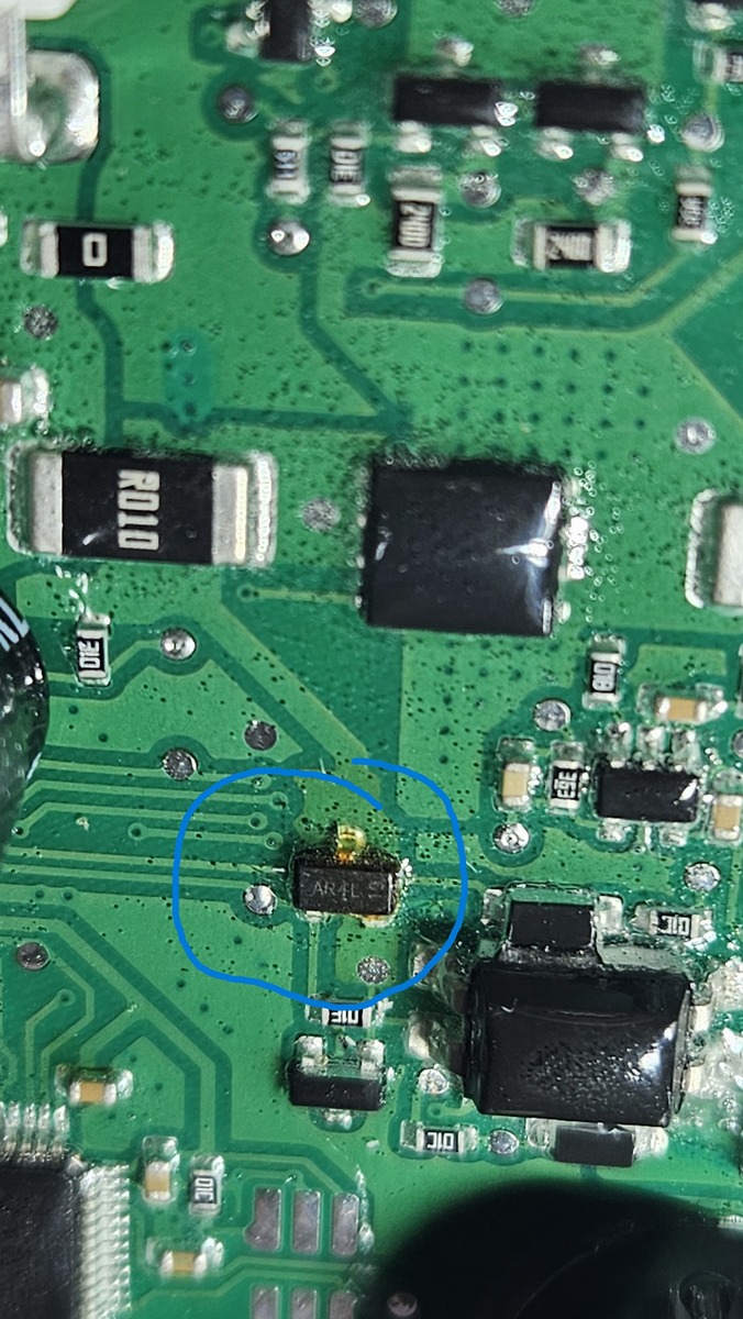

Сообщение #1 От 29/01/2025 02:33 цитата
Возможно кто сталкивался маркировка AR4L, что это и на что можно заменить? Фото прикрепил.
Спасибо!

ME6219C15M5G посмотрите

AO3422

Транзистор полевой. Истыкан весь щупами. Если явного пробоя нет, то велика вероятность, что он
рабочий.

Всем спасибо, очень похоже что это он жду доставку буду пробовать менять
TO(Nic) писал:
рабочий.
Пробит, и есть явный след на корпусе на фото не видно. А затыкан щупами по причине очень плотного и крепкого компауда сверху.
