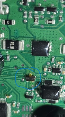

9726669
| Insinkerator evolution 200 после 9 лет безупречной работы вдруг при включении обесточил всю квартиру аж до вводного автомата. Внутри вся механическая часть выглядит как новая, а вот на плате управления обнаружена развалившаяся деталь и след сильного пробоя. После вынимания платы на обратной стороне обнаружена MQ2CE, которая тоже не выжила, треснул её корпус. Как восстановить силовую часть - в общем понятно, но как быть с прошивкой? Поиски новой такой платы не увенчались успехом. Гипотетически есть доступ к исправной такой плате, но с запретом на паяльные манипуляции - плата гарантийная. Возможно ли вытащить прошивку, не выпаивая микросхему? |

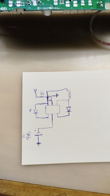

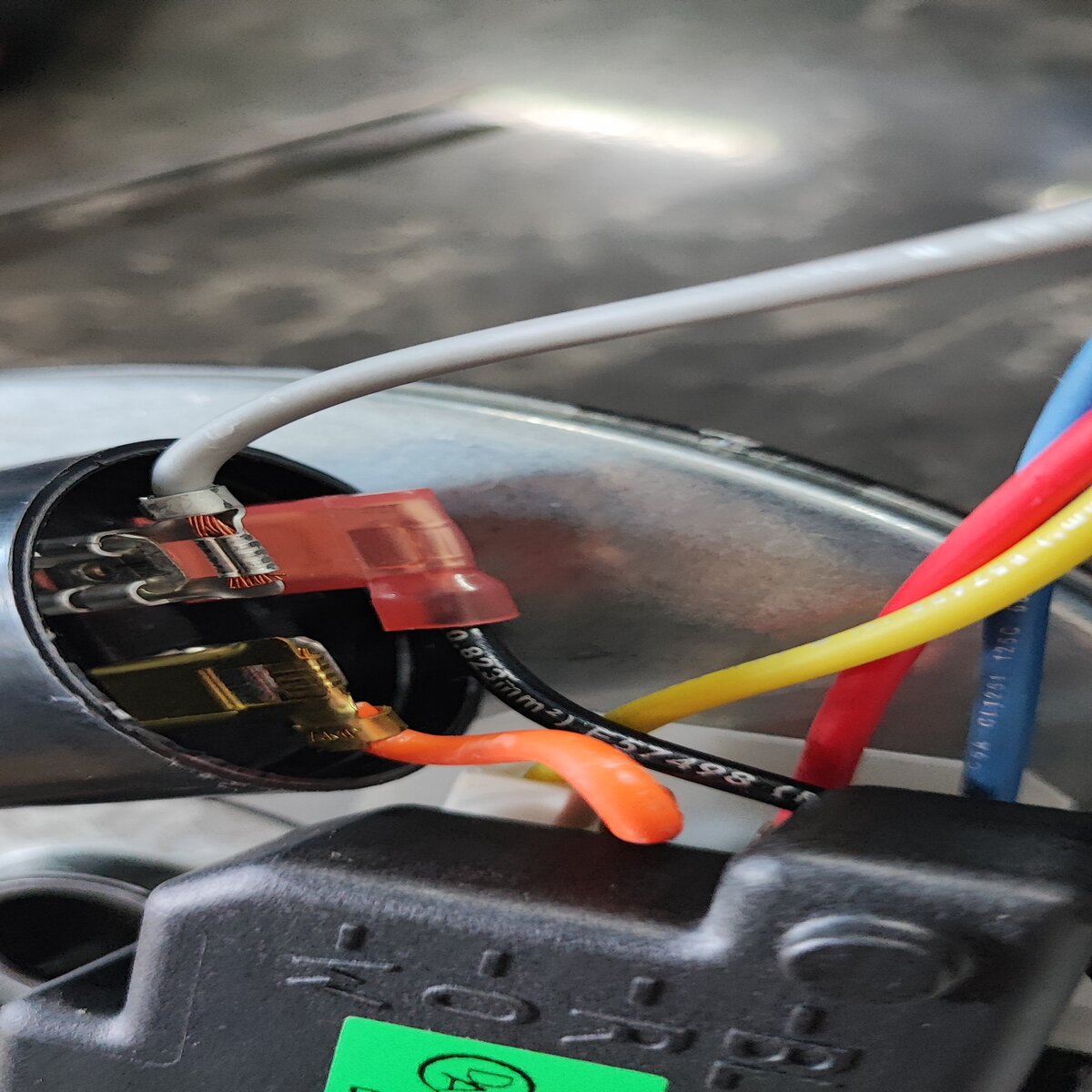

evgeniy2013
gimmler1
| evgeniy2013 писал: | | помогите пожалуйста Принесли после перемотки. Не могу найти электро схему на insinkerator ise evolution model 200-2 | Я таким образом запоминаю подключения
